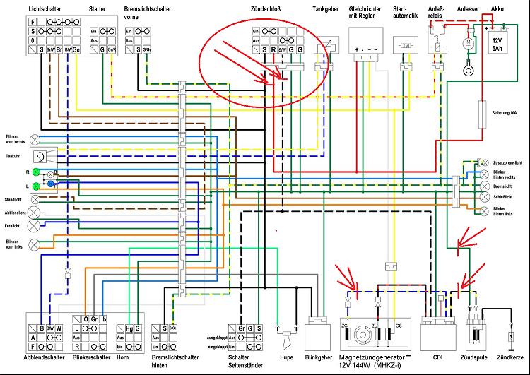

Каждый посмотрев электрический план скутера поимёт как его замкнуть.
Короче надо перерезать чёрно белый провод, и соединить красный с чёрным.
По сути надо прервать где то важный провод, я предлагаю чёрно-жёлтый на катушку зажигания.
Потом поставить в секретном месте тумблер или что то сложнее тут надо думать
В кругу: Угон
В низу комбинация прерывателей на которые манипуляция в кругу не подействует

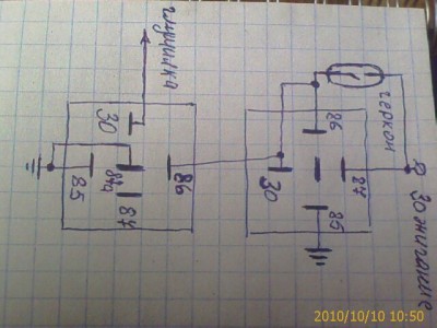

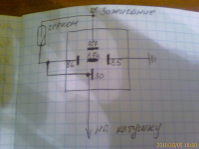

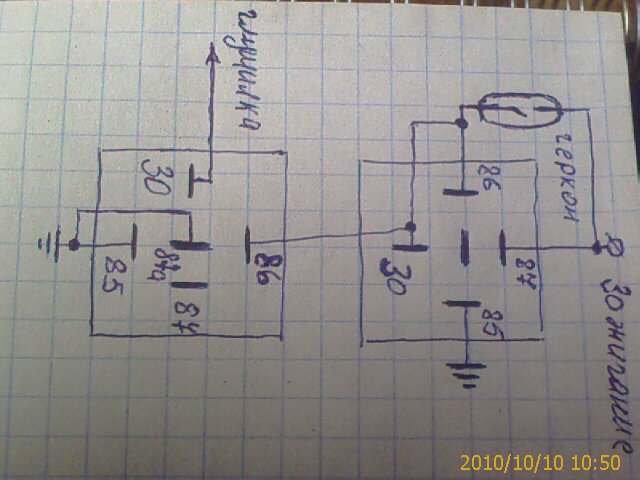

Понадобится реле,геркон и магнит. Включаем зажигание,подносим магнит к геркону - реле сработало и поехали. Не поднесли магнит - не поехали.

У скутера нет "зажигания", которое можно было бы включить. У него есть наоборот - глушилка, которая выключает искрообразование в коммутаторе.

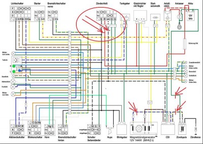

Для коммутатора работающего от постоянного тока подойдет. Реле ставим в разрыв провода питания коммутатора. Еще вариант:
IMAGE_00007.jpg [ 54.89 KiB | Просмотров: 9776 ]
