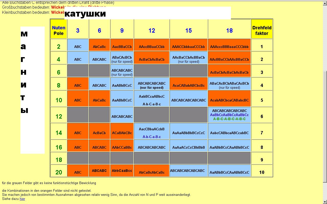

На роторе установлены 8 магнитов, если верить таблицам то ротор подходит к размерам статора. Тоесть ток будет как надо трёхфазным.
http://www.powercroco.de/Kombinationstabelle.html
tabelle.jpg [ 146.08 KiB | Просмотров: 1984789 ]

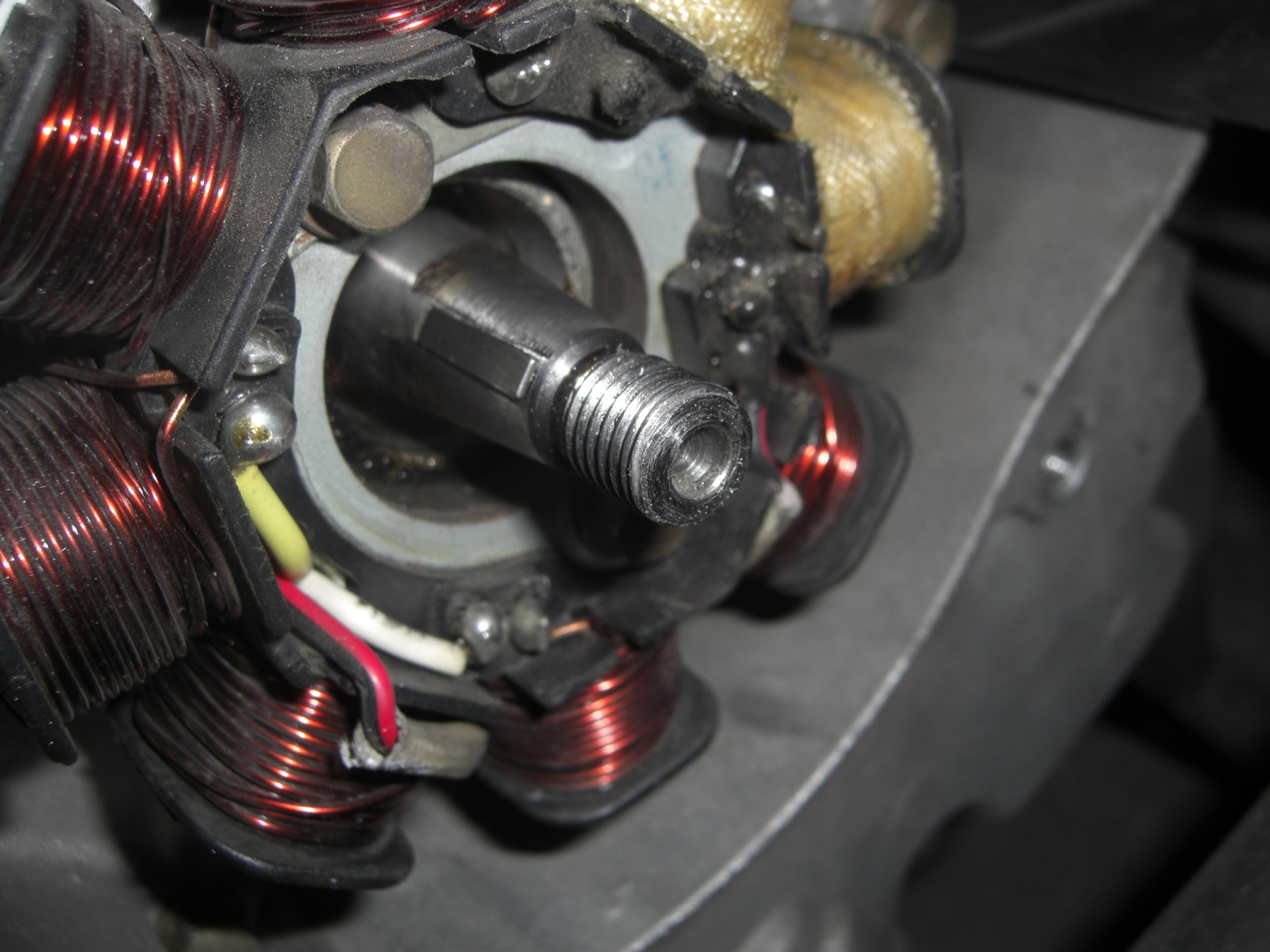

CIMG4400.JPG [ 373.52 KiB | Просмотров: 1984786 ]

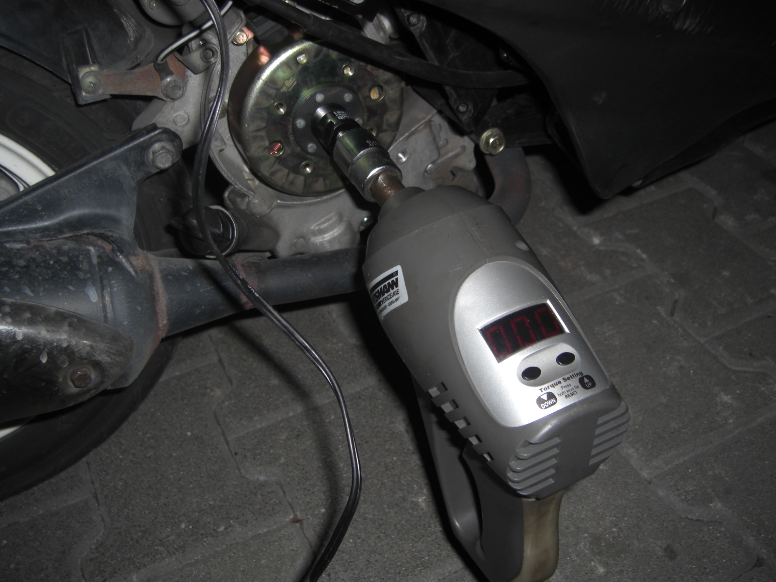

Ротор снимаем с помощью сьёмника и ударника. Таким способом получается быстро и просто.
CIMG4401.JPG [ 391.74 KiB | Просмотров: 1984782 ]
Гайка съёмника развальцевала резьбу колена, пришлось обрабатывать напильником.
CIMG4402.JPG [ 403.83 KiB | Просмотров: 1984782 ]

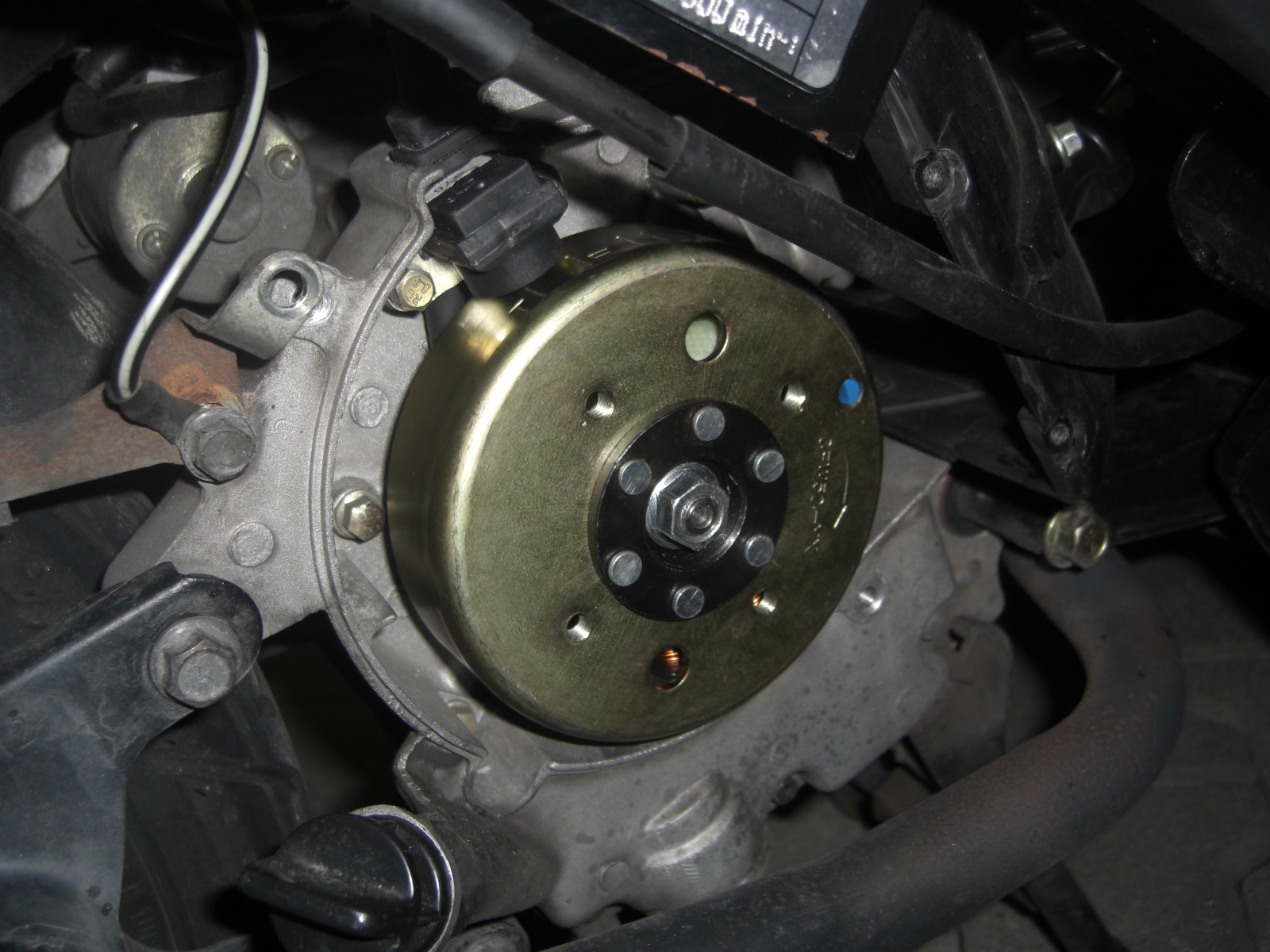

Всё встало как роодное, статор, датчик холла, и ротор.
С кика скутер завёлся с разу, питательная катушка CDI работает как надо.
Замерял напряжение между фазами, на холостых 35 Вольт, на газу 80 Вольт.
CIMG4403.JPG [ 437.72 KiB | Просмотров: 1984784 ]

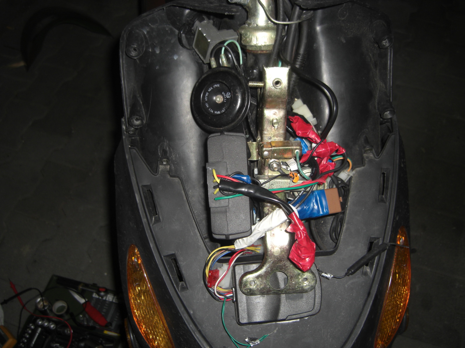

СообщениеДобавлено: 21 Sep 2009, 18:18

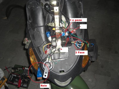

Пользуюсь зажимами, удобно так как не надо резать несущий провод.
Тут под питал реле от чёрного провода плюс зажигания, с выходом на массу.
С тут же подпитывал постоянный плюс на контакт реле на контакт с жёлтым проводом.
Не забываем выдернуть провод загрузочного резистора фары.
CIMG4408.JPG [ 455.8 KiB | Просмотров: 1984779 ]
Всё подключено под полную нагрузку.
Напряжение стабильно 14,4 Вольта без нагрузки и 14.3 Вольта с нагрузкой.
CIMG4409.JPG [ 359.91 KiB | Просмотров: 1984781 ]

Установка по следующему плану:
-После удачной установки статора и ротора, стоит проверить работу системы зажигания. Если скутер не удастся завести то и не стоит на данный момент продолжать не решив эту проблему.
-Клеммы дерева от старого статора оставляем висеть
-Далее замеряем напряжение между фазами, на моём примере это 32В на холостых и 80В на максимальных оборотах.
-Протягиваем провод трёх фаз в клюв.
-Отключаем нагрузочный резистор фары, ВАЖНО.
-Подключаем фазы
-Подключаем красный провод к красному регулятора, зелёный регулятора к чёрно-белому массы.
-Чёрный SENSE sоединяем с + проводом на выходе регулятора
-Белый провод от дерева оставляем висеть.
-Подключаем магнит реле чёрному плюсу от замка зажигания, второй выход к массе.
-Подключаем контакт реле к красному плюсу от батареи у замка зажигания второй выход к жёлтому проводу бывшего стабилизатора, также все остальные потребляющие, на моём примере это обогреваемые ручки.
-Далее проверяем работу стабилизатора под нагрузкой, это 14,4В на холостых и 14,3В на максимальных оборотах.
-Всё перематываем изолентой, как то умещаем в пространстве, собираем скутер.
