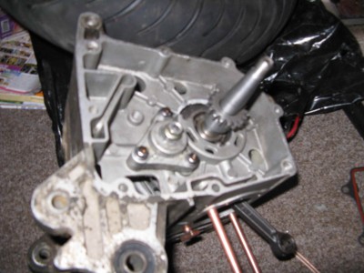

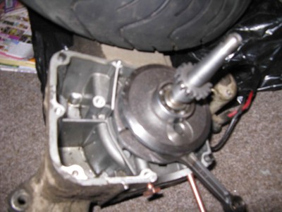

цапфу немного проточили под мисковый подшибник, закалили, все делали на мчсвоском птц там токарю делать нехрен так я его задалбал этим коленом что он от меня прятался
вот работа токаря
IMG_0602.jpg [ 467.9 KiB | Просмотров: 7468 ]
вот так колено стоит в левом картере
IMG_0612.jpg [ 272.12 KiB | Просмотров: 7466 ]
, а вот и справым( это картер пример я его угробил пытавшись вставить подшипник от минска, потм хотел купить такоже толь ко б/у все еще тут ржали типа как я умудрился его сломать)
IMG_0613.jpg [ 295.59 KiB | Просмотров: 7463 ]
