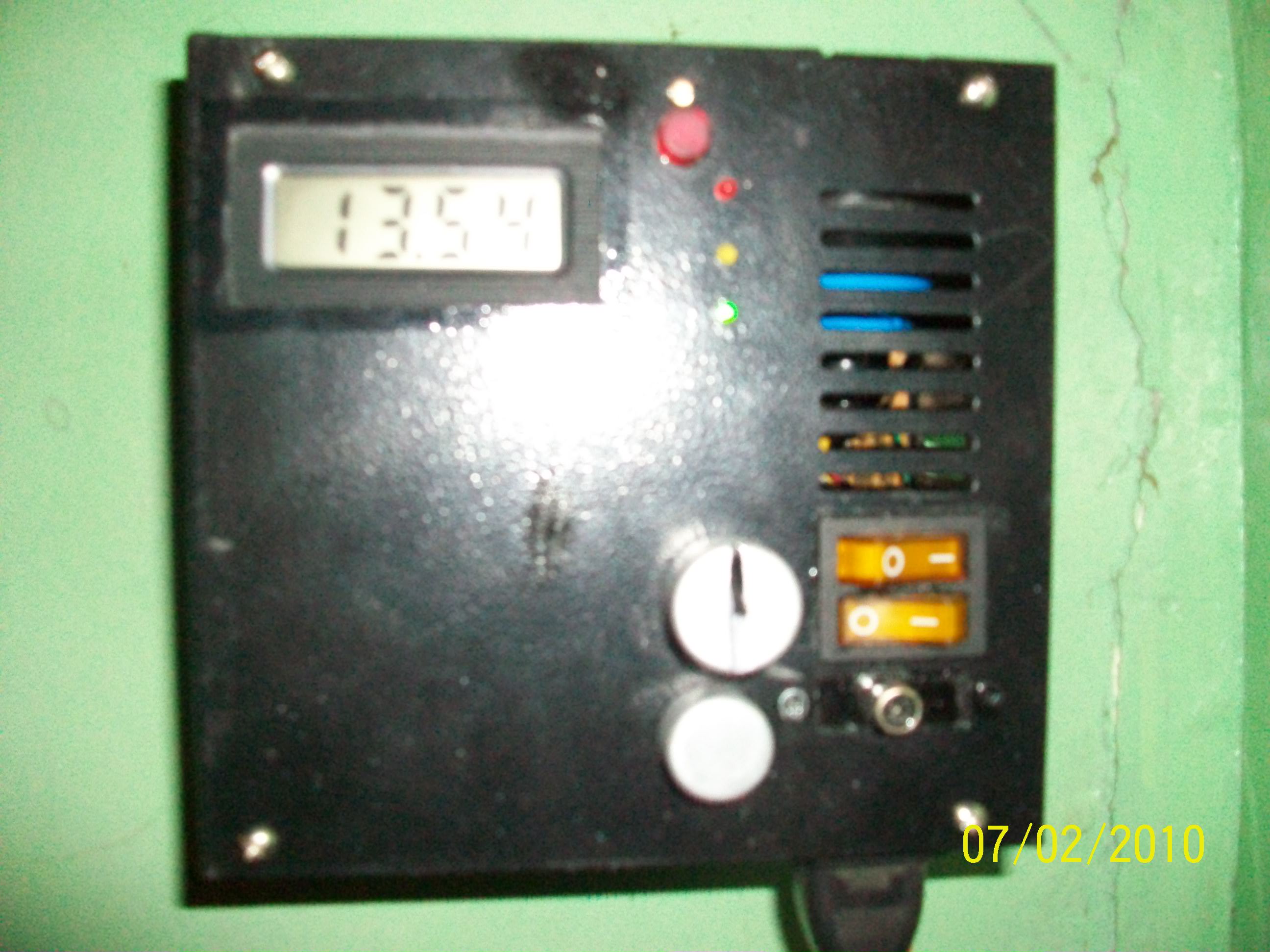

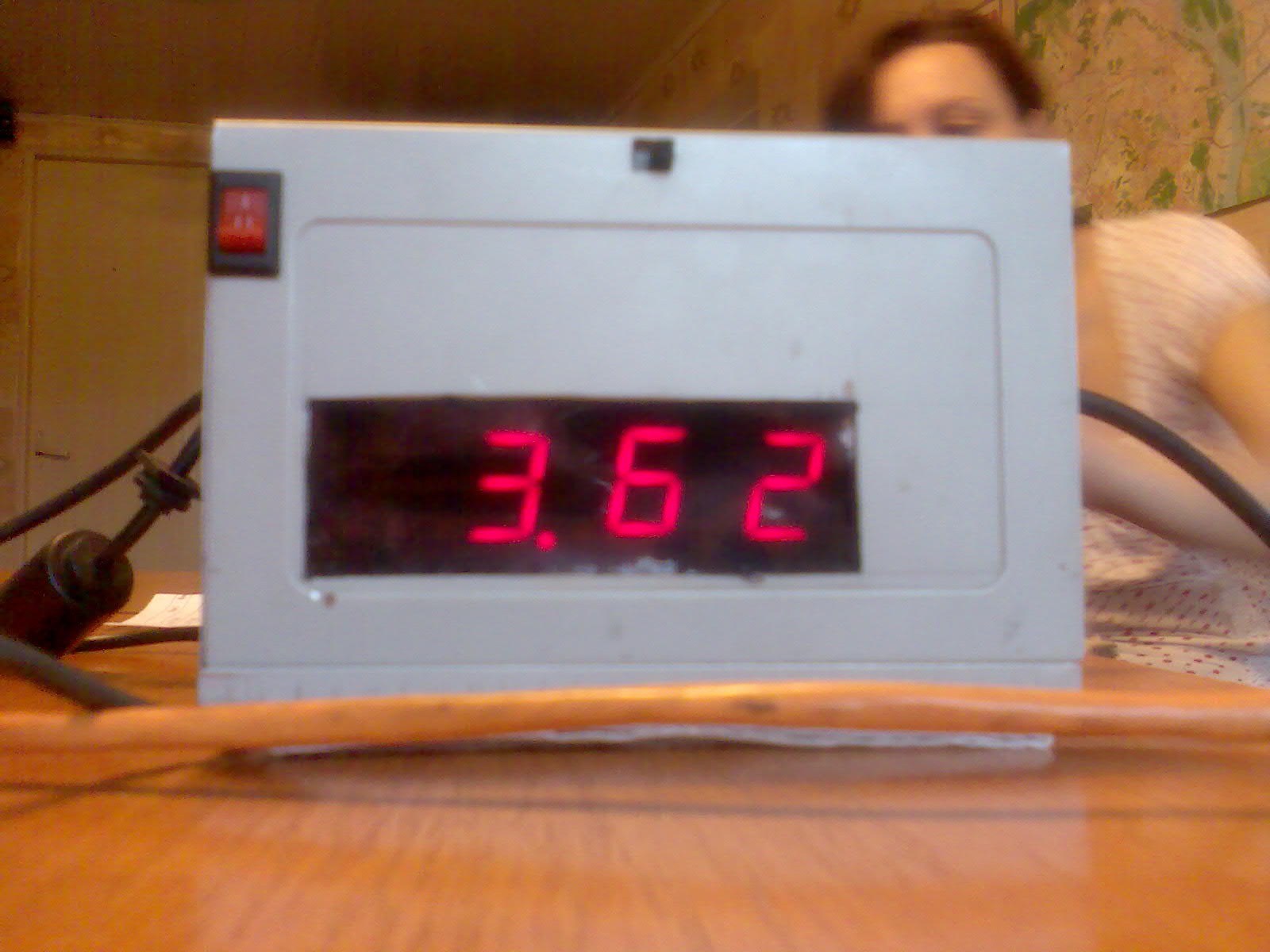

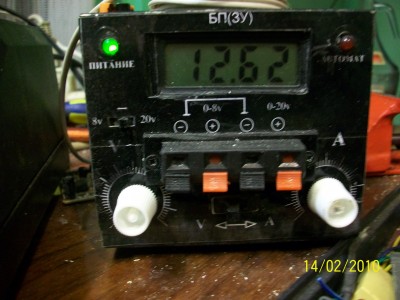

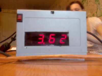

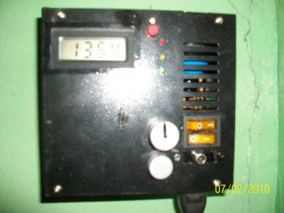

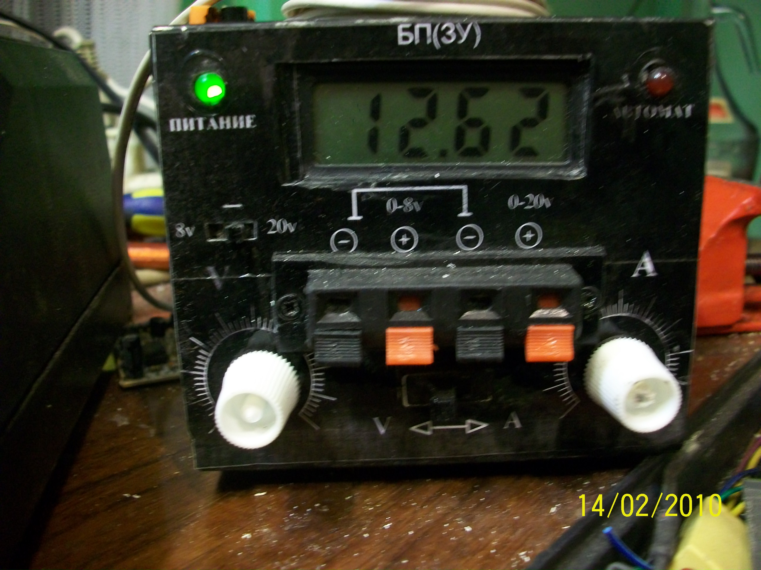

Тут http://radiokot.ru/konkurs/026/ подробненько расписано изготовление зарядного устройства из старого БП компьютера. Я их напеределывал уже с десяток.
Хоть так:
1зу веб.JPG [ 29.92 KiB | Просмотров: 108037 ]
тут же затесался светодиодный вольтметр :)
хоть так:
100_4383.jpg [ 492.14 KiB | Просмотров: 108037 ]
хоть так:
100_4502.jpg [ 702.19 KiB | Просмотров: 108037 ]
или так:
129.jpg [ 157.14 KiB | Просмотров: 108037 ]
(показывает ток, питает ноутбук)

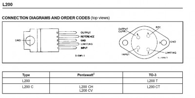

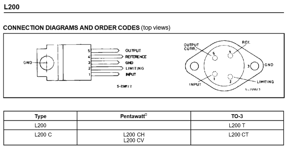

И еще вопрос
Вот микрозазор l200c в ней пять выводных ножек
Если смотреть на неё там где надписи лицевая сторона ножками вниз
Как производить отчёт выводных ножек ???
 Заголовок сообщения: Re: Зарядное устройство для аккумулятора скутера
СообщениеДобавлено: 23 Май 2017, 10:57
Lyubavsky
1 мин. на поиск инфы.....
Скриншот 23-05-2017 105656.jpg [ 142.43 KiB | Просмотров: 96279 ]
