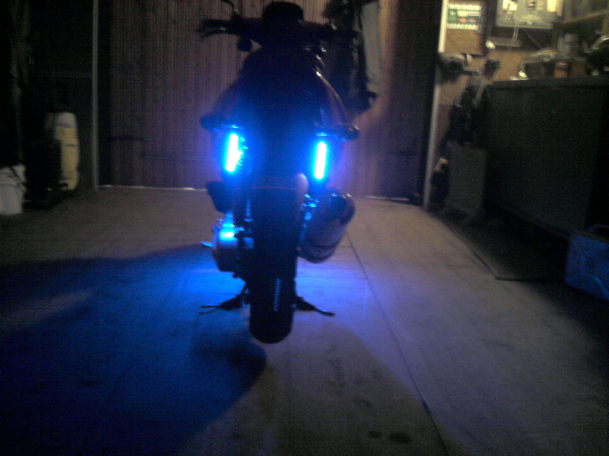

вот я себе сделал подсветочку)) на очереди подсветка клюва.
Качество с телефона((

У меня так же,только дно ярче на много!)))))а так хорошо
