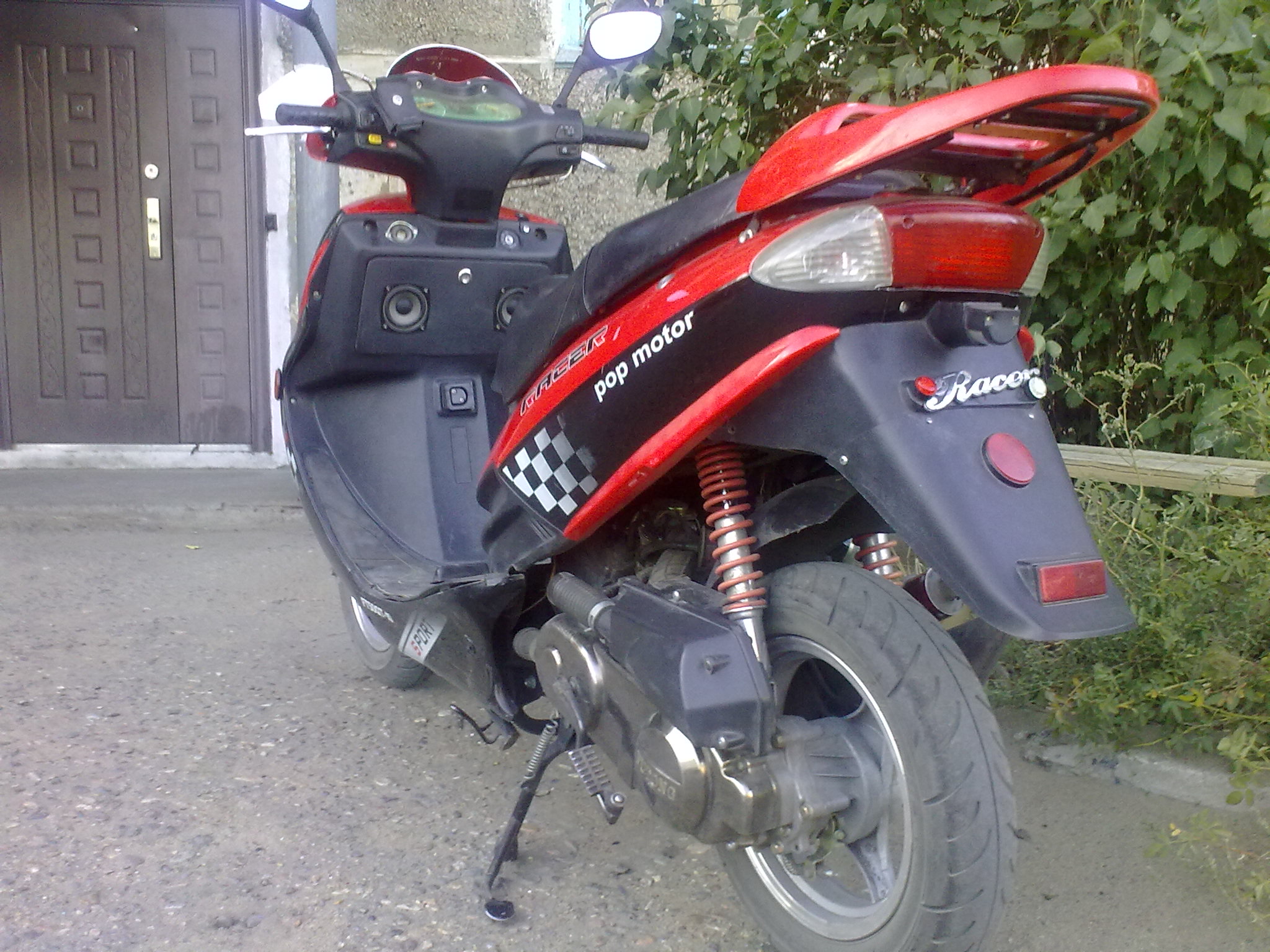

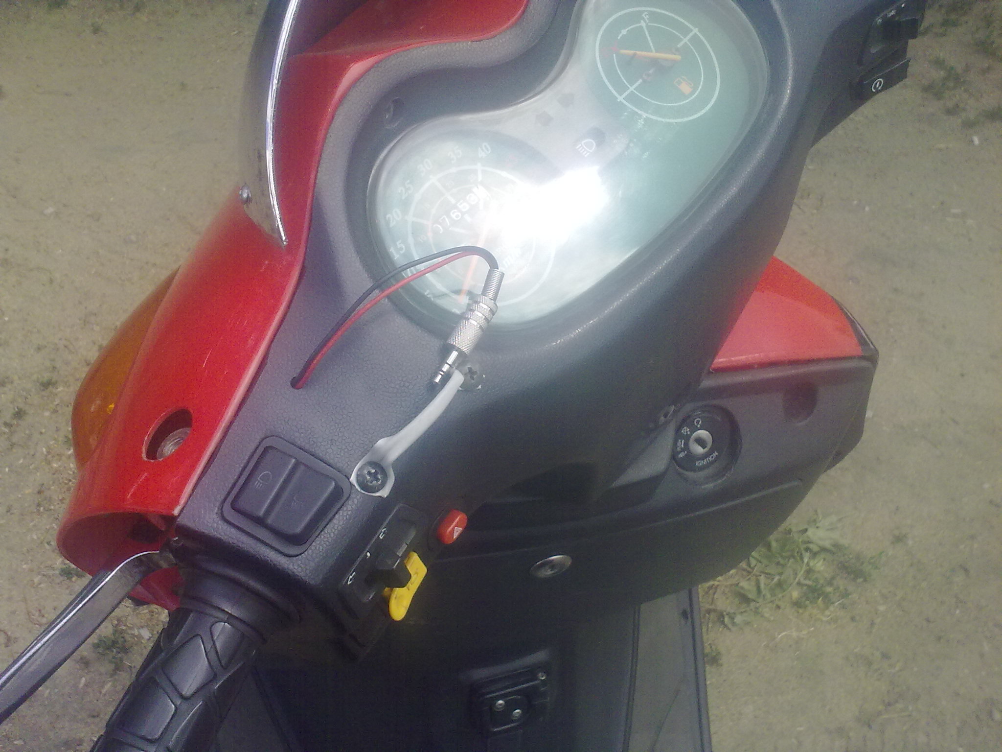

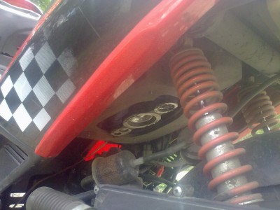

Использованы:

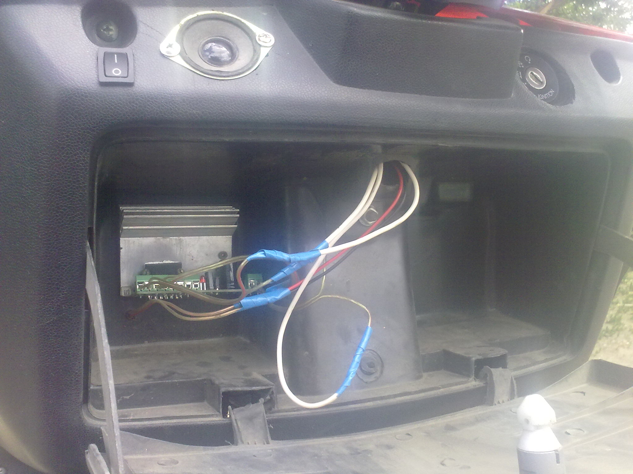

Усилитель мастеркит BM2039 - http://www.dessy.ru/cgi-bin/shop.cgi?do ... ode=104819
2х20W среднечастотные динамики Sven
Сабвуфер Sven 80W (самодельный короб)
2 метра двухжильного провода
Кнопка питания
Штекер 3,5
Nokia 5800 (источник музыки)
Чехол от какого то кпк (использован в качестве держателя телефона, прикручен на панели)
3 часа личного времени
Подключено без переделки генератора. странно, но на холостых со включенным светом и музыкой на полную мощность напряжение на аккумуляторе 13.2в. Переделка генератора не потребовалась, подтверждено 5 месяцами беспроблемной эксплуатации. Смотрим, оцениваем, комментируем

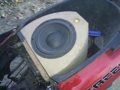

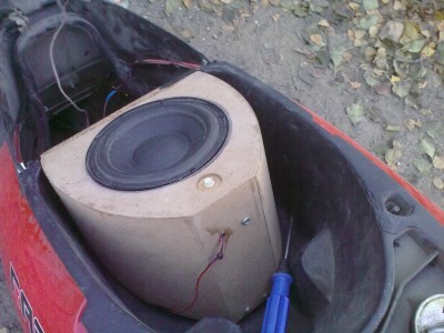

сегодня кумекали над сабвуфером. достало возить его в ногах и обламывать багажник. приехал за помощью к другу, который занимается расчетом и изготовлением сабов. задача была такая: переделать корпус так, чтобы он влез в наш маленький багажник и при этом не потерять качество звучания. динамик слабоват по мощности (20W номинальная), но отличается хорошим диффузором, огромным магнитом и упругостью. кстати, такой большой ящик для него не подходит... долбанные китайцы. по итогу решили не изготавливать новый короб, хотя это было бы лучше - наш корпус они догадались сделать из... прессованной бумаги! составили чертеж по доработке нашего короба, должен идеально подойти в багажник. фазоинвертор будет укорочен на 5 см и направлен на улицу, а сам динамик - кверху. завтра вечером буду забирать работу. покажу фото после переделки. изначально саб выглядит так: http://www.penza-trade.ru/home-sinema/b ... 1830si.jpg

тарам! сабвуфер закончен, уже установлен на скуте! качает - просто класс. мой бас слышно за... далеко :) вот пара фоток:

Сделал круто! :) :) :)
Расскажи плз про уселитель,и от чего играет,т.е. от магнитофона или от обычного усилителя?
И хотелось бы конечно услышать [:-}

играет через усилитель. на фото он в бардачке. на рули возле приборки слева прикручен чехол под телефон и туда же выведен джек.

А вот я только непонял, усилитель двух канальный-динамиков тоже два, но на какой канал пошел сабвуфер?
Я так понял там отдельный идет усилитель на сабвуфер и отдельный на колонки?
Или нет?
 Заголовок сообщения: Re: Новый простенький инсталл... Racer Chellenger
СообщениеДобавлено: 02 Dec 2010, 18:05
Сообщений: 3948
Скутер: Продан...
Стаж: Много...
все проще. динамики последовательно на левом канале, сабвуфер на правом
СообщениеДобавлено: 02 Dec 2010, 19:08
Сообщений: 636
Скутер: WinD
Так и думал, просто можно было вот как раз на правый канал поставить усилитель на хотяб 80 ватт!А то всетки всего 20 Вт...а сабвуфер все 80 тянет...

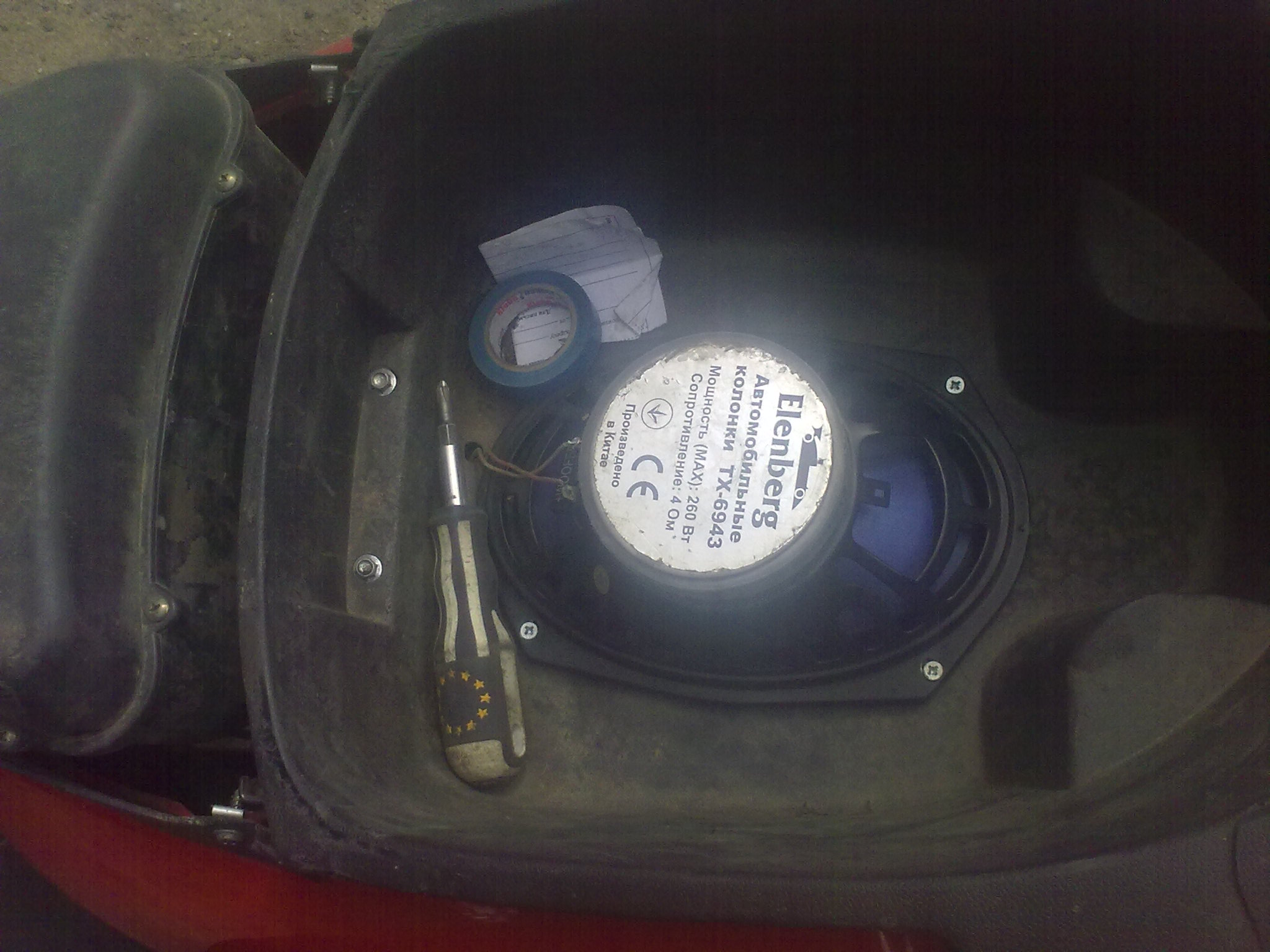

DjMaN, а что случилось с многополосником Elenberg, который на первой фотке в начале топика?
СообщениеДобавлено: 06 Dec 2010, 18:40
Сообщений: 3948
Скутер: Продан...
Стаж: Много...
да ничего. снял его и поставил вместо него саб :)
