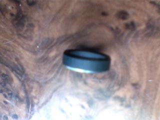

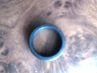

Кто-нибудь знает, что это за шайба и куда она ставится? Шла в комплекте с вариатором BGM SUPERTUNE толщина: 7мм, диаметр: 26мм, диаметр отверстия: 20мм.
photo_20120717162108.jpg [ 57.42 KiB | Просмотров: 7372 ]
photo_20120717162036.jpg [ 54.45 KiB | Просмотров: 7372 ]

Ограничительная шайба, ограничивает скорость. Выкинь её.
