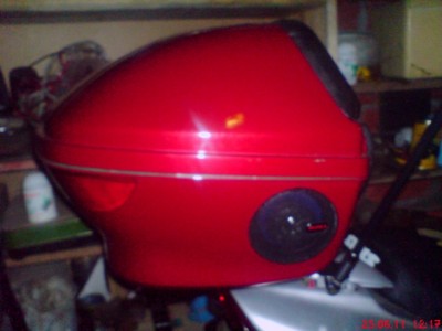

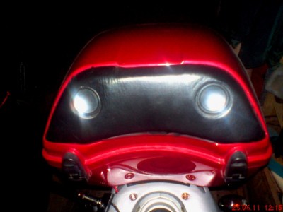

Долго думал как присобачить музон на скут и надумал взять USB колонки, по пять ватт каждая и вмонтировать их в кофр. Усилитель там встроен в одну колонку и размером небольшой. Впихнул его в панель на руле. Подключал все это дело к телефону. Играло в принципе неплохо, но только при незаведенном скуте. При движении слыхать было не очень. Решил сделать музон погромче.
Купил в «ошане» по 390р динамики (Supra), специально выбирал чтоб диафрагма была из полипропилена и не боялась влаги. Вырезал в кофре 2 дыры по бокам и вставив динамики запенил по кругу и обклеил тканью. Получилось красиво и компактно (всегда стараюсь делать не в ущерб месту).
Комментарий к файлу: Собственно как все внутри выглядит))
3.JPG [ 79.92 KiB | Просмотров: 6313 ]
Комментарий к файлу: уже готовый кофр
2.JPG [ 89.49 KiB | Просмотров: 6313 ]
Комментарий к файлу: Те самые пищалки, получились довольно не плохо)))
1.JPG [ 71.04 KiB | Просмотров: 6313 ]

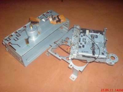

Имелась старенькая кассетная магнитола (которая часто у многих валяется без дела) умеющая только ловить радио и проигрывать кассеты и не имеющая каких либо дополнительных разъемов для подключения других устройств (например линейный вход)
вот как раз она и является зачинщиком всего этого.
Ставить в унитаз это не по мне (А куды тогда скафандр девать? которых у меня два) в кофр.. тоже не дело! ( место под пиво не останется). В общем переходим к самой идеи. Она следующая:
Беру магнитолу, разбираю на атомы, вытаскиваю все железяки отвечающие за проигрывание кассеты (это для уменьшения веса и к тому же это уже мусор, врятле кто слухает эти кассеты)
Там есть парочка контактов, которые включают при всовывании кассеты режим "TAPE" и магнитная головка с проводами, идущими в моем случае на отдельную маленькую платку со штекером который вставляется в главную плату (у кого как)
Мне пригодился лишь один контакт (при замыкании его начинает играть кассета), так вот к ему припаиваю по длиннее провод, где то с пол метра и ставлю тумблерок, который будет включать музон с MP3 плейера или как в моем случае телефона K790 (Сколько же он натерпелся...)
В магнитоле имелся еще один контактный выключатель, кагда он разомкнут то на дисплее "TAPE" спокоен, кода замкнут то он мигает (Ну типа разогревается что ли)
В общем так и не понял для чего он. Так вот его просто отрываю, контакт получается разомкнут и все окей. Теперь к самому главному к чему будем подцеплять наш сигнал с музыкой.
Взял штекер с проводом, оставшийся от сломанной гарнитуры телефона и подключил на самом слабом звуке прямиком к магнитной головке, имеющая в свою очередь как и в гарнитуре три проводка: заземление (самый толстый), левый и правый канал.
Эксперимент был удачный, поскольку предварительный усилитель не был спален.
Этот усилитель как раз находится на этой маленькой плате в виде микросхемы и еще не большим количеством электронных пимпочек (Это кто не шарит)))
Так вот он больше не понадобится можно его выкинуть, если это можно легко сделать как у меня. Дальше просто находим эти три вывода которые идут от предварительного усилка на главный (то есть массу, л-канал, п-канал)
и припаеваем шнур со штекером или можно сделать просто разъем к которому подключать источник звука.
Как их найти? В моем случае на обратной стороне главной платы было все подписано, так что мне повезло.(Gnd-Масса, R,L.) если нету, то можно найти в инете по даташиту усилка на какой ножке у него находится эти входы,
А можно и методом тыка, только могут быть последствия, если что не так замкнешь.
Ах да, без моторчика эта фишка не прокатит, так что обманываем магнитолу обычным светодиодом с подобранным сопротивлением.
Дальше на плате предстоит выпаять многоконтактный разъем (у меня было 15 контактов) к которому крепится передняя панелька магнитолы (Это на мой взгляд самое сложное было) Беру завалявшийся компьютерный кабель, который используется для сети (он 8-ми жильный) и припаиваю к ножкам выпаеного разъема.
В итоге получается два провода по 8 жил, одна оставшийся идет на массу, получилось идеально для этой цели. Потом прозваниваю все проводки и убеждаюсь что не что не замкнуто. Внимательно просматриваю штекер, где идет какой провод и по цвету припаиваю все на место, где был штекер в плате.
Этот момент должен быть предельно аккуратен, так как от него зависит как будет настроение в дальнейшем, после того как попробуешь всю эту опликацию включить.
Следующий этап проверка работоспособности. Если все работает, это (панелька, все кнопки и подсветка на ней, включается режим "TAPE" и воспроизводит с плейера) То радуемся!
Если все устраивает берем свечку, зажигаем и заливаем парафином место пайки проводов со штекером и платой все что может разболтаться (ток он не проводит).
Собираем все кроме передней пластмассовой стенки, в которую вставляется панелька. Берем заматываем мозги в целлофан, обклеиваем все скотчем чтоб было все герметично. Места выхода проводов я залепил автопластелином.
Снимаю бампер от скутера и нахожу ту золотую середину куда будет крепиться музыкальный мозг, это между фарой и кронштейном крепления капота (болт по середине) примеряю чтоб точно все встало на место. Кладу магнитолу в это место и заливаю пеной с двух сторон по бокам, чтобы потом ее можно было просто стянуть вверх. Делаю из дюралюминиевой пластины крепление (полоска шириной где то 4см , в длину так чтобы она крепилась с одной стороны к кронштейну , с другого к регулировочному болту фары.
Подключаю все провода идущие на магнитолу, массу к кронштейну, плюс на замок, кинув параллельно на него конденсатор который вытащил из старинного проигрывателя (можно из телека) он поглотит небольшие скачки напряжения. Отдельно сделал еще тумблер, который соединяет питание и провод идущий на замок (обычно питание - желтый, Замок - красный)
Размыкая их тумблером избегаем того что магнитола в выключенном состоянии жрет аккумулятор. Да кстати про аккумулятор. Стоковый продержался один сезон и его пришлось выкинуть. Купил в магазе инструментов два аккума по 6 вольт, соединил их вместе последовательно и в итоге тот же самый аккум 4а.ч.,
только по компактнее и понадежней. Потом планирую взять аккум с большей емкостью в охотничьем магазе видел 12в 8ач. из за недорого.
Далее снимаем панель приборов "сруля", отцепляем спид и провода. Выводим провода от магнитолы под руль, крепим все изолентой так чтобы ни где не терлось и не свисало. Забираем шляпу с приборкой и идем домой делать оригами.
Комментарий к файлу: Не нужное барахло (порядка с кило)
4.JPG [ 84.15 KiB | Просмотров: 6311 ]
<(((Чтоб разобратся в технике ее нужно обязательно разобрать)))>

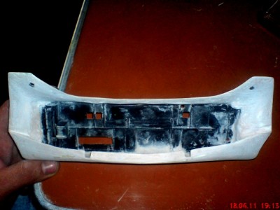

Оригами состоит в создании из картона крепежа для панельки магнитолы, тут на сколько фантазии хватит. Берем пластиковую стенку и лепим ее на пластилин с двух сторон так, как хотелось бы чтоб она стояла в итоге. Клеем момент приклеиваем полоску с низу и разрезая ее загибаем внутрь . Главное убедится в том, чтоб многоконтактный разъем подошел по глубине, затем уже сверху вырезаем картон вокруг по приборке делая места за которые будет держатся все это дело. Остальное все просто, наклеиваем бумагу клеем пва , так чтобы закрыть все щели, предав при этом желаемую форму.
Штуковина по моему замыслу снизу одевается, а сверху крепится двумя шурупами. Получив ту форму которая нравится, берем эпоксидный клей (смолу), готовим и пропитываем нашу аппликацию со всех сторон. Для прочности я сверху прикладывал стекловату и зализывал кисточкой, стеклоткани не найти в моем захолустье.
На следующий день Взял авто шпатлевку со стекловолокном и налепил со всех сторон по чуть-чуть, хорошая вещь сохнет за 15 минут, и уже можно обрабатывать нождачкой. Муторное дело и вонючее. Но результат хороший если стараться. Потом все это дело грунтуется и красится.
Остается лишь вставить панельку в это искусство, воткнуть штекер и залепить с двух сторон той же автошпатлевкой, залить парафином.
Дальше ничего сложного, сверлим дырки под крепеж и тумблера со светодиодом (он больше для понта при включении тумблера загорается) с низу шляпы подпиливаем канавки под два провода от панельки , крепим красоту на шляпу, ставим тумблера и светодиод, одеваем шляпу на голову и прикручиваем не забыв про спид.
Установка музыки закончена. На все кроме динамиков в кофре ушло 3 дня и при том что делалось все в развалку и с большими перерывами.
Комментарий к файлу: С другой стороны
6.JPG [ 98.8 KiB | Просмотров: 6311 ]
Комментарий к файлу: То что получилось
5.JPG [ 83.47 KiB | Просмотров: 6311 ]

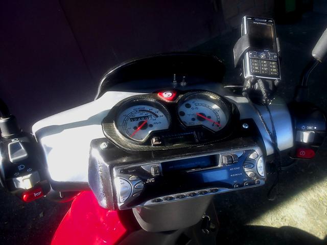

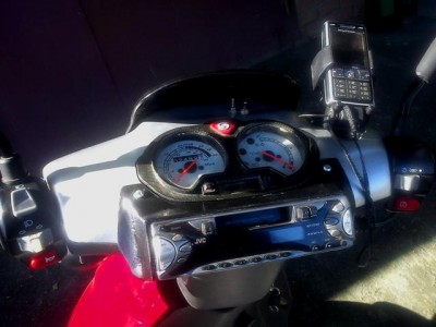

Работает просто зашибись! ФМ Трансмиттер не сравнится с такой системой, звук чистый как он и должен быть. Радио можно включать и на мобиле и на самой магнитоле. На скорости музон хорошо слышно, еще помогают две пищалки соединенные последовательно с небольшим сопротивлением на 3-ий канал которые направлены прям в уши.
Магнитола дает 45 ватт на канал, получаем вместе около 100ватт.
Сильно не пинайте если нашли косяки. Хотелось бы узнать ваше мнение.
Комментарий к файлу: Как оно смотреца
Скутр.JPG [ 86.88 KiB | Просмотров: 6274 ]
Комментарий к файлу: Все вместе
Рул.JPG [ 56.69 KiB | Просмотров: 6310 ]
