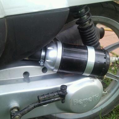

Имеет значение даже длина патрубка через который крепится фильтр к карбюратору.
У меня на 139FMB с нулевиком, закрепленным непосредственно на карбюратор, не хотел крутить.
Выяснилось что, тот же фильтр, но на длинном патрубке ( штатном, от Айрон Игл), даёт совешенно другие максимальные обороты.
В последствии я его заменил на другой, установленный в штатный корпус, но модифицированный, (масленный фильтр от. 402-го двигателя) тоже по сути нулевик, но с нормальной фильтрующей спрсобностью.
Сейчас сделал аналогичную систему на Стелс-Альфа, так как там фильтр страдает от кочек.
SNC00004-1.jpg [ 19.99 KiB | Просмотров: 2975 ]
