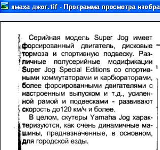

Что вы там тюните!? :-D
иии.JPG [ 31.21 KiB | Просмотров: 10245 ]
Все до вас уже сделано.

funix ну так в описании специал едишн. :-D

funix
Это просто в Россию они укатанными приходят?
Или скорость дана с учётом веса японца?
Не, наверно японские километры, короче российских почти в двое!
У них же страна маленькая. :-D
 Заголовок сообщения: Re: Тема про тюнинг yamaha
СообщениеДобавлено: 01 Aug 2011, 19:52
Ну это приморский перевод японского мануала на джоги. У кого там что короче ....... :-D

Мне очень нравятся все эти описания. Вот у меня книжонка есть про Сепию, что она под 95 летает... Мда... :)
