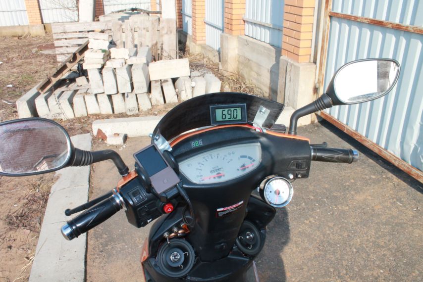

вид саба до его распила. на предыдущей фотке еще стоит усилитель 2.1 типа на 200 ват (на ибее продаван заявляет). видна часть проводки для музыки и подсветки унитаза когда сиденье поднято, пригодится в темное время суток для поиска чего-либо. проводка сделана для того, чтобы не включать на ходу, не включать без меня, не намочить и не прое...ть... ну и разумеется разъем от компа, что бы при разборке просто вынуть его и снять унитаз. усилитель получает сигнал с древнего но неплохого иривера е 100. висит на руле. фото ниже.
динамики стоят так потому что:
там их легко установить
на стоянке мало воды попадет (есть накидка на него если что)
на ходу меньше воды полетит
меньше грязи
есть хорошая стереобаза на расстоянии не менее 2-3 метра сзади
динамики в небольшом, но разделенном объеме, разнесены в стороны (для стереобазы)
в бывшем бардачке я сделал звукоизоляцию (ну так себе вышла но все же не как в бутылке звук стал, да и много в него не положить)
динамики СЧ и ВЧ (спаренные они. бабахают мало т.к. не их это дело-долбит саб)
заглушка из жести со слоем пластика еще не доделана (та хрень меж динамиков)
ну и наконец я ленивый немного. подиумы неуместны на таком скутере да и сетку картохи или лодку не всунуть.
саб считаю ставить можно только так:
его не видно с улицы (воры)
нормального места все равно нет
хоть какая то нч, звучит прилично
городить в кофе глупо- оторвет его с таким весом на ямах
в унитазе он портит меньше места. да и ключи туда еще влезут, правда мало и в тряпке чтоб не звинели
IMG_5850.JPG [ 111.52 KiB | Просмотров: 12763 ]
