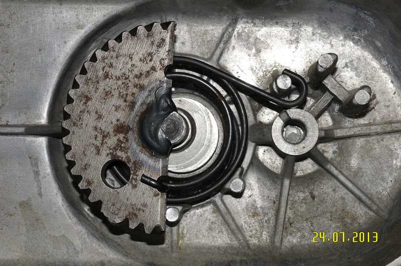

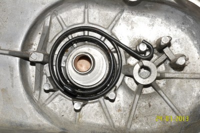

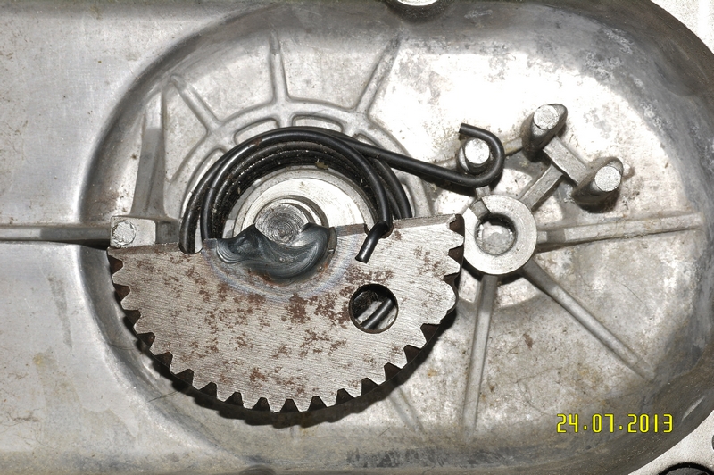

диниска

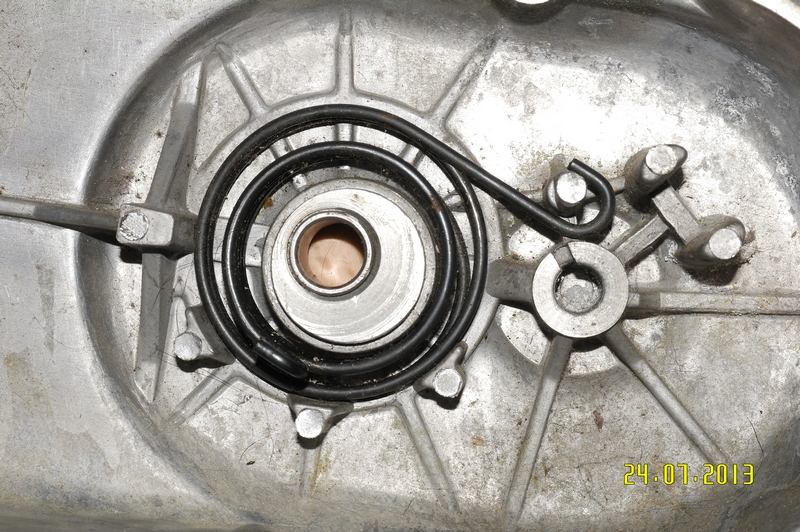

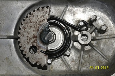

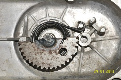

Смотри как все просто. Всего три фото. В крышку ложишь пружину, потом полумесяцем цепляешь ее за свободный крючек пружины, проворачиваешь, до ограничителя, и утапливаешь до конца.

Проблема в том что пружина вечно перекашивается ,застряёт между полумесяцем и осью и фига ты его протолкнёш.До конца прижать не как , буквально пару милиметров до паза под стопорное кольцо ,но пружина не даёт её перекашивает. Легче повесится или отдать мастерам . Есть конечно идея медной проволокой стянуть её чтоб её не перекосило потом обкусить проволоку и вынуть только хрен вынеш наверное её прижмёт намертво к оси .

Чето не понял.... Сделай пару фоток, крышку с одетой пружиной, и потом крышку с пружиной и со вставленным сектором. Надо осмыслить....

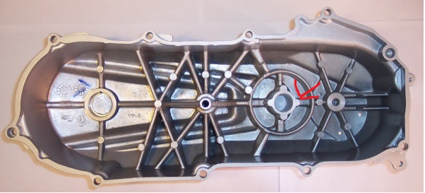

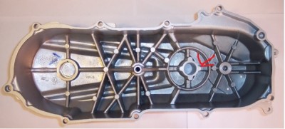

дело в том, что она тугая до безобразия, и когда ее начинаешь натягивать, ее ведет не по децки, и еще, там в крышке реализовано это через одно место, ну по фото в крышке видно, там когда заводиш пружину, полумесяц как то отодвинут из за ограничителя и она норовит сразу залезть вот туда где стрелка на фото, то биш между полумесяцом и этими 4 выступами, поэтому надо обязательно, чтобы кто то не давал ей это сделать, а еще там вал хрен удержиш когда натягиваеш, я имею ввиду, что бы он вверх вниз не елозил, задача 2 чела, 3 тянет....
