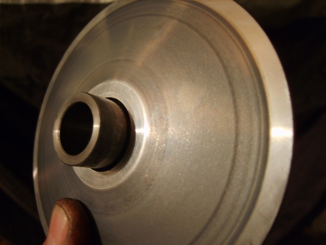

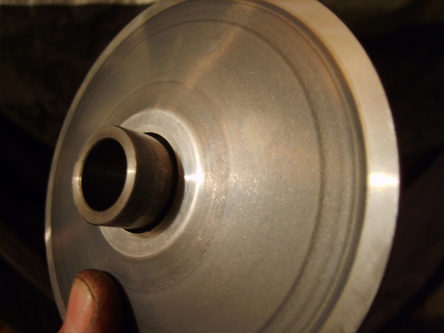

Тихиход писал(а):
маленькие выработки на щёках вариатора появились
Это результат продолжительной езды с одной и той же скоростью.Эти *ступеньки* будут только увеличиваться и приводят к *разбалтыванию* подвижной щеки вариатора на втулке.Сам заменил 2а вариатора ,а неподвижную щеку(с выработкой ступеньками) не менял.И новые вариаторы через 8-9 тыс км начинали *греметь*.Потом сошлифовал до выведения следов износа(убрал ступеньки) и в этом сезоне прошёл 7т км -поверхности половинок шкива вариатора в идеале и на втулке не болтается.

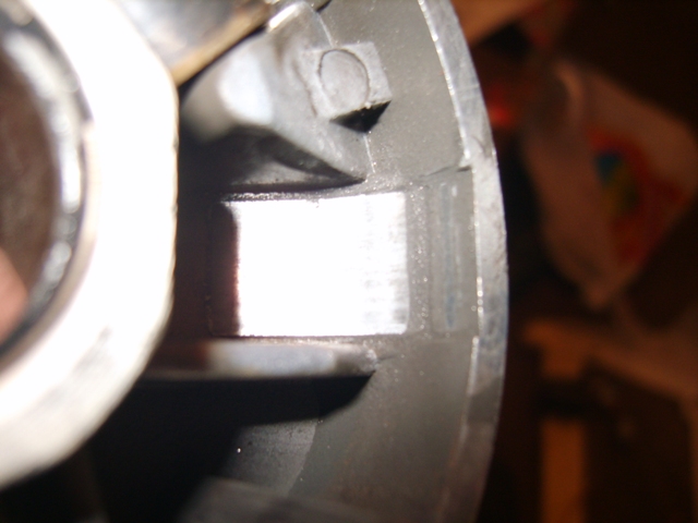

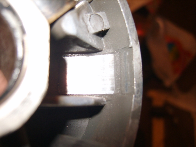

Всем доброго времени суток. Продолжу свой рассказ о Дракоше. Здесь надо подпилить для большего вылета грузиков
S8309866.JPG [ 179.18 KiB | Просмотров: 34600 ]
, а это такой мой вариатор
S8309860.JPG [ 200.33 KiB | Просмотров: 34600 ]

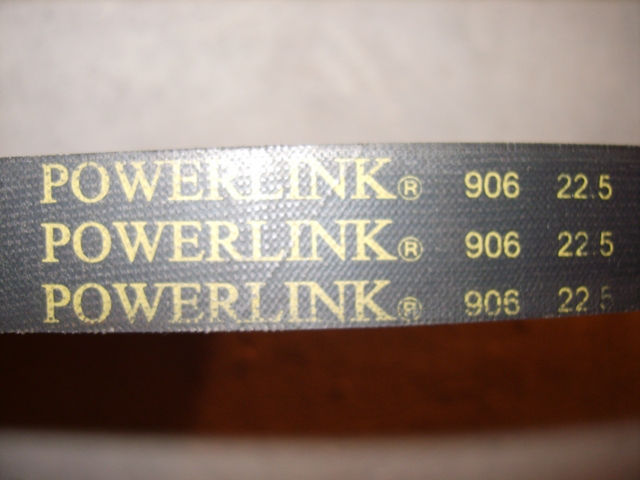

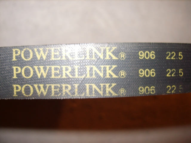

. Чистая верхняя часть тарелки это недовылет ремня 7мм. Спасибо за подсказку по поводу шлифовки щеки по возможности попробую сделать. Это мой ремень
