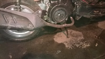

На этом скутере.
WP_20131216_001.jpg [ 1.36 MiB | Просмотров: 11530 ]

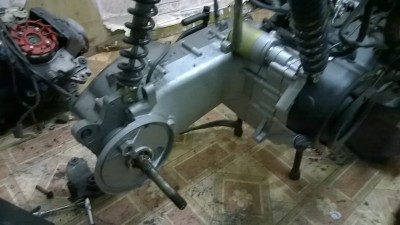

И так поехали разбирать.
WP_20131216_004.jpg [ 1.38 MiB | Просмотров: 11529 ]
WP_20131216_006.jpg [ 1.41 MiB | Просмотров: 11529 ]
