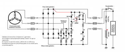

Nikub
Твой регулятор тупо закорачивает обмотку генератора если идёт перенапряжение.
Если учесть, что генератор переменного тока, всё что показывает мультиметр - норма.
Просто максимум напряжения он показать не успевает, в результате показывает усреднёнку.

Я думал так однофазник работает, буду знать что и трёхфазник тоже
 Заголовок сообщения: Re: Cеть скутера на постоянный ток с трёхфазного. Фотоотчёт!
СообщениеДобавлено: 08 Май 2014, 19:08
Трёхфазник тем более.

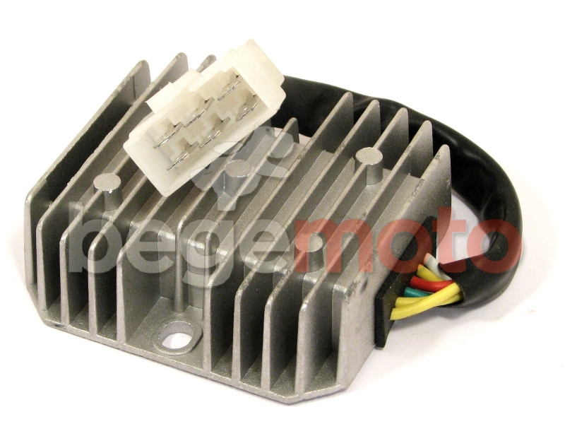

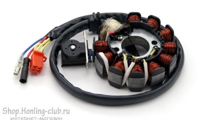

стоит 3х фазный генератор на 11 катушек
176_0.jpg [ 65.22 KiB | Просмотров: 740657 ]
РН - 1 фишка, 6 проводов
regulyator_napryazheniya_125cc.jpg [ 235.32 KiB | Просмотров: 740657 ]
ывыфаыфа.jpg [ 156.69 KiB | Просмотров: 740657 ]

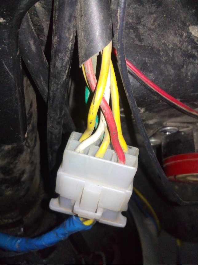

получается у меня нельзя сделать стабильного напряжения? так как нету провода "sense"

Если его нет то он и ненужен, все внутри соединено. У меня однофазка, РН 4 контактный из самых первых, тогда этот провод еще не придумали, все внутри, все регулируется.
А белый провод с РН у тебя зачем? Может он и есть сенсе!? Стабильность проверяется в работе замером напряжения на оборотах от средних до максимальных.

точно не помню на счет белого, по моему идет на электро клапан. красный с регулятора и черный с замка делал замер тестером на заведенном моторе, напряжение идет небольшое, даю нагрузку в виде включения габаритов, и сразу же показания меняются уже в большую сторону. на акб при этом висел вольтметр электронный, на нем показания не менялись, когда я красный с черным замыкал. надо было попробовать все тоже самое только из фишки вытянуть красный провод и опять же замкнуть на черный(с замка)

Если на РН нет черного провода, то и не надо, не надо черный с замка с красным замыкать. По замерам непонятно, Пусть будет все выключено, акб подключен по умолчанию, Заводишь, тестер на акб, смотришь, например на хх 12 вольт и показания могут прыгать из за малой частоты (обороты двигателя), даешь средний газ, показания 14,5, даешь полные обороты, показания 14,5, все работает как надо. если будет больше 14,8 на полных, то РН не регулирует, РН сдох или белый провод - сенсе, соединять с красным.
Естественно при включении любой нагрузки будет проседать напряжение, может ты ток замеряешь!? ток будет расти от нагрузки.
