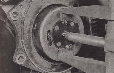

Образовалась другая проблема хотели проверить состояния генератора,а колокол не в какую не снимается имеится сьёмник,но он даже не помагает,не приложу теперь ума как же его снять.
сьёмник у нас как на фото

Брызнуть под резьбу вэдэшкой, нагреть серединку феном (можно простым), легонько обстучать сверху ротора (без фанатизма) и обычно сам быстро соскакивает или создать съемником преднатяг и молотком по болту съемника.

А от нагрева металл вроде как расширается,если я нагрею середину разве он не наоборот ещё лучше сядет на место

Съёмником нужно не тянуть, пока не соскочит, а только создать хороший натяг. А потом резко ударить хорошим молотком по центральному (упорному) болту съёмника.

Он слезет с конуса.

Если я удару по болту молотком,ведь может колено повредитсч
