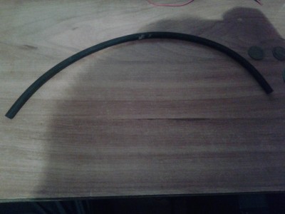

С кик стартера заводился но он сломался. С эл. стартера крутит без конца до полной разрядки аккумулятора но не заводит, пробовали акб от машины - всё равно. Скутер у меня китайский racer lupus 50, брал б/у с самого начала только с лапки заводился. Катался я на нём только один день, за этот день заметил что с него что-то капало когда газу давали, ну не знаю может из-за того что под ливнем два дня стоял, но потом когда смотрел - масла в нём нету, да и не знаю было ли, поднимаю скутер с боку а под ним вот такой шланчик лежит, не нашел от куда. Еще если важно то на холостых глох если газу не добавлять, в чём причина того что он не заводится? Даже не знаю что нужно поменять...
Это как понимать ,,поднимаю скутер с боку,,? Он что, типа лежа лежит? Нашел ли, откуда тот шланг?

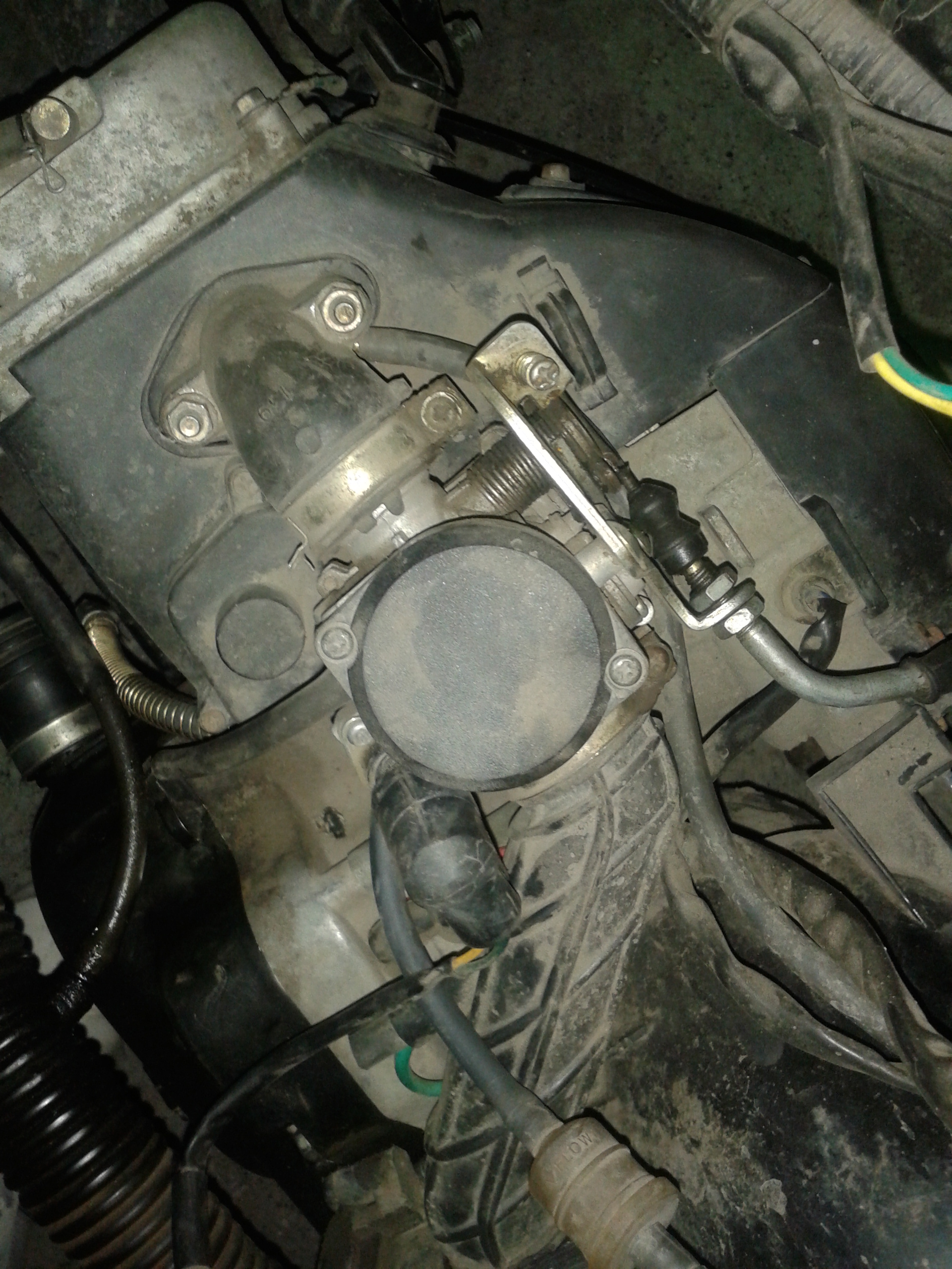

Завтра ты притащишь аккумулятор с паровоза, но результат будет тот же. Ищи неисправность.
1,2. Наверно всё поступает если он заводился с кикстартера раньше, долго правда заводился пока не сломался, хотя мне мотоциклист с 1-3 раза заводил
3. Свечу я не смотрел еще, долго не мог понять где она и как выглядит, пробовал снимать то что на этом фото на карбюраторе не снялось, потом понял что это не свеча, завтра уже посмотрю есть ли искра на свече и на всякий случай куплю сразу новую. p.s шланчик откуда не нашел, надо будет повнимательнее посмотреть

Может быть, но пахнет этот шланг маслом, и масла как раз нету, да и капало с него что-то очень сильно когда газу давали. Только что зарегистрировался, не читал)

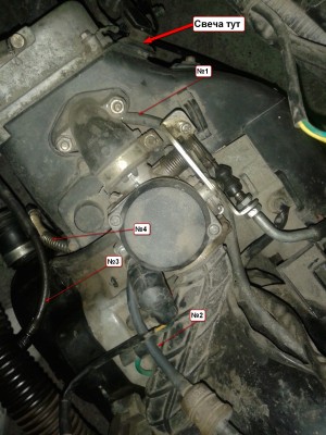

votvet
Вот твое фото.
№-1 - вакуумный шланг, идет на вакуумный кран. Если его снять, и сделать ртом разрежение, то из шланга №-2 побежит бензин. В шланге №-1 бензина не должно быть. Его присутствие указывает на неисправность вакуумного крана. №-2 - Топливный шланг, идет от вакуумного на карбюратор. №-3 - Шланг для вентиляции картера (сапун).
Идет от крыши клапанов. №-4- сливной шланг карбюратора. Если открутить на его конце болтик, то из карбюратора можно слить отстой. Свечу указал.

Спасибо!!) Теперь хоть представляю что за шланчики), а завтра попробую поставить акб от грузовика и посмотреть будет ли искра, если будет то что еще нужно смотреть?
