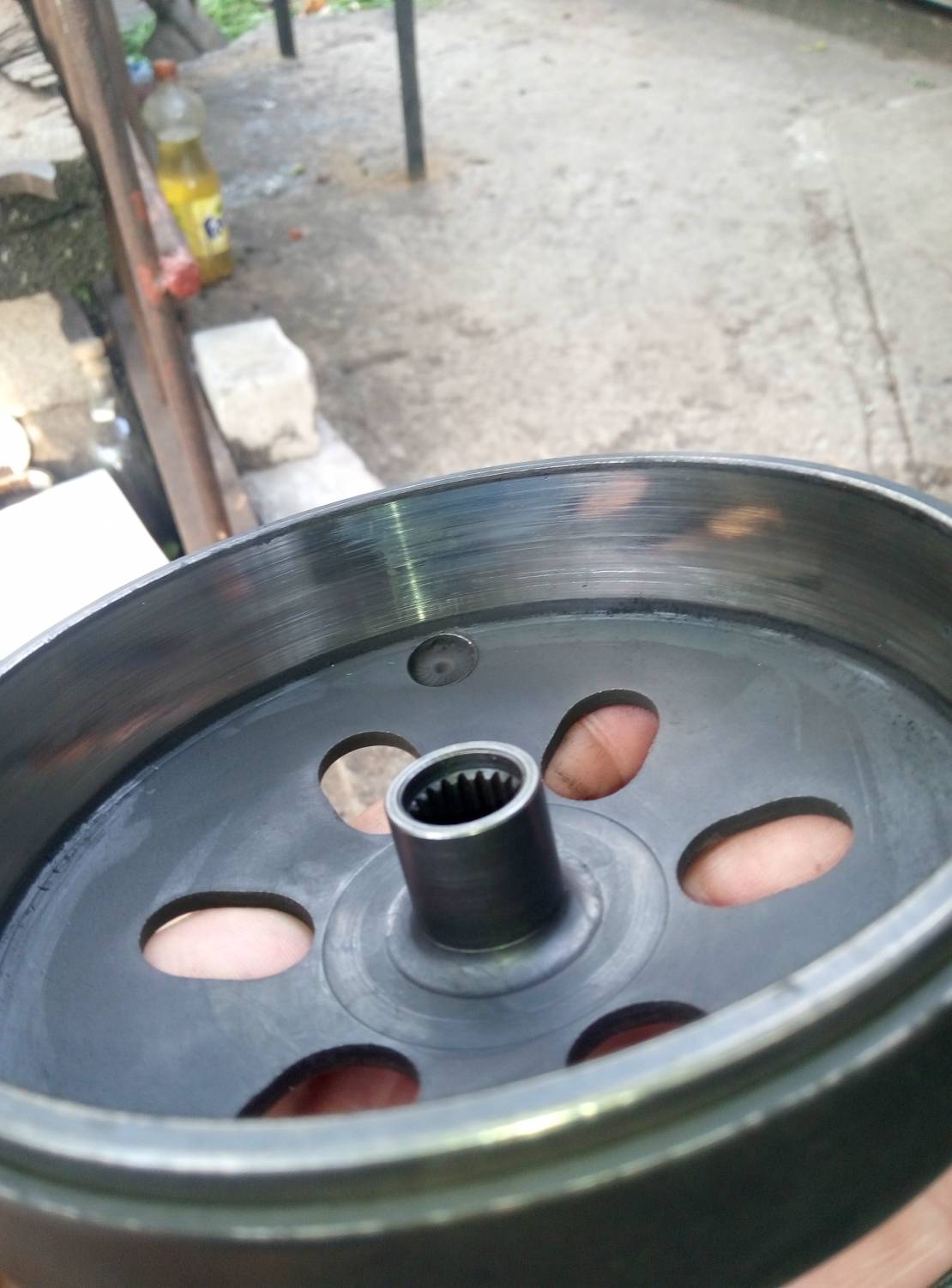

Всем доброго дня ! В общем залез я в сцепу для того чтобы выяснить почему же мой скутер не рвёт со старту особо (даже на шлаке дав газ в пол не пробуксовывает) чисто так проверить. При разборке обнаружил что колодки не полностью прилегают к колоколу да и ширина оставляет желать лучшего. Что скажите по этому поводу.

p.s слизанная гайка не моих рук дело :) а бывшего хозяина который и ставил эти колодки..

колодки со временем притрутся, а на счет ширины...они вроде и так во всю ширину работают, ибо колокол блестит от упора до края. а сама плата хорошая.
первый раз вижу чтоб колодки были не только на клею,но еще и на пазах :)

что-то задиров много, самодельные колодки чтоль? или тюненые какие?

не знаю даже, не я брал их.

Поставь лёгкие грузы в вариатор, а пружины в сцепу пожёстче.

на данный момент у меня 13.5 но есть еще стоковые и 12 грамм на моей пружине торка с легкими грузами толку от его перекрута нет. Хочу попробовать взять основную пружину и малые 3 штуки только не могу определиться с их жесткостями
в продаже нашел на 1000 1500 и 2000 . Какие посоветуете брать ?

Не будет 157 буксовать с ездоком сверху, сорвать колесо можно только в повороте на мокром асфальте и небольшой скорости.
Мощности на старте мотору не дает CVK карб, нужно либо менять на PVK, либо заставить срабатывать сцепление тысячах на 5-6, тогда козлить будет.
Газ открыл, оборотов мало, залонка не поднялась. Откуда мощность возьмется?
