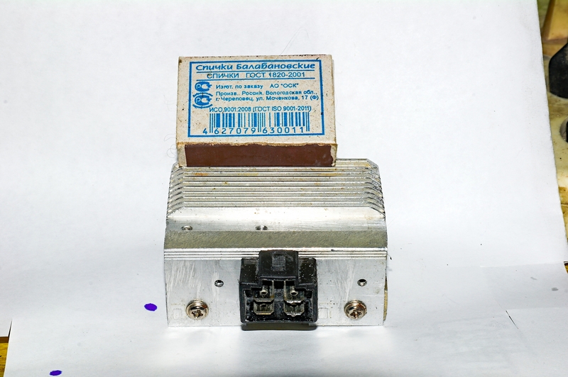

Продолжу. Для экспирименту слепил такое РН. Вроде всё как обычно, но.... Переменка регулируется между зеленым и желтым. Белый идет на заряд АКБ. Зел. и Ж - напряжение 13,7в. Зел. и Б - 16в. Очень долго игрался со стабилитронами. Чуть хату не спалил. Я всю эту приблуду запитал от переменки с транса. Под конец с него пошел легкий дымок. И еще. Когда напруга поднималась до установленной стабилитроном, то АКБ отключался, при снижении напруги на 0,5в. подключался. Вот такая вот загогулина получилась. Сейчас прилепил это на скут и двину на работу. Когда я несколько дней назад хотел подогнать режимы прям на скуте, что завернул такое что начинала ,,плыть,, изоляция. Чахлые провода заменил. Сегодня проверка показала что ничего не греется, напруга в норме. На обратном пути отключу АКБ. Начитался тут вас, аж страшно....

Трас с понижающей со средним выводом. 2х19в. Один вывод зеленый -масса. Средний желтый, к нему через лампочку. Белый на заряд АКБ. Там вместо одного диода, как на первой схеме, три диода, стабилитрон, резистор и тиристор.
Теперь о поездке на работу. На работу доехал нормально. РН отработал на отлично. Напряжение по переменке держалось в пределе 13.7в. Ток заряда АКБ в пределах 0.8А. Прежде чем ехать домой запустил двигатель, ну чтоб не дрыгать дрыгалкой, потом отключил АКБ. На холостых свет сразу померк, видимо генератор не давал нужного напряжения. Чуть увеличил обороты и всё заработало нормально. В смысле вся приборка, повороты. Единственный минус это если стать на светофоре на холостых, то поворотники не работают. А подгазовывать - скут хочет ехать. Других изменений не заметил. Пока интересует -почему при откл. АКБ меркнет свет на холостых. Так что дает АКБ если при его подключении лампа фары светит ярче? Может кто обьяснит сиё неизвестное науке явление? Вот схема по которой лепил РН.

Сегодня почти слепил коробок для РН. Осталось закончить и поставить на скут. В начале, за неимением олифы хотел залить гудроном, но потом чето передумал. Завтра решу что лучше. Но в итоге - РН по первой схеме работало как с АКБ, так и без. И это тоже. Так то что РН умрет без АКБ считаю страшилками для детей.
