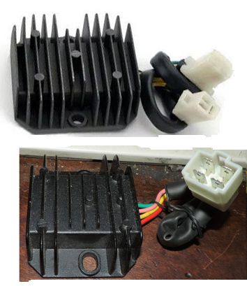

Ничего не могу сказать, РН с таким разъёмом первый раз вижу, 2 маленьких разъёма по 3 контакта вроде?.
У меня на регги фантоме и вот теперь ещё на джайлинг-хаобоне только такие
Такому аккум не нужен, проверял в течение 8 лет. :)

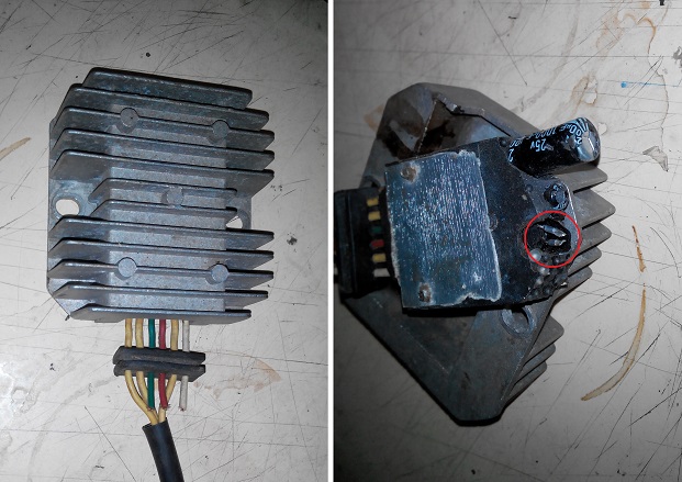

У меня на ZNEN такой и взорвался, 3-и фазы, 2 питания, 1 масса.
20180120184256.jpg [ 148.98 KiB | Просмотров: 10446 ]

А они отличаются! И сильно, корпуса разные - от дырки под болт до края, у одного 3, а у взрывающегося 5 рёбер.
рн4и6конт.jpg [ 65.03 KiB | Просмотров: 10435 ]
