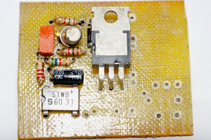

Сёдня ночью по шустрому слепил половину РН. Ту что шунтирует Зел -Желт. Детали сбродные, какие под руку попались. Стабилитрон - КС-175А. Транзистор КТ-501А. Диод серии IN 4001. На входе диодная сборка.
Дал переменку 19в. Держит в пределах 13,8в. Дал 38в. Ничего не изменилось. Потом начались научные, как говорил батько Ангел ,,научные скрименты,,. Если я сначала шунтировал трас через лампочку, то теперь прицепил параллельно ему лампочку, и шунтировал его по обмоткам. Правда не долго. Напряжение не изменилось, но транс начал вонять, и тиристор раскалился как утюг. Сегодня вечером продолжу. А пока спать....

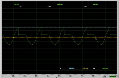

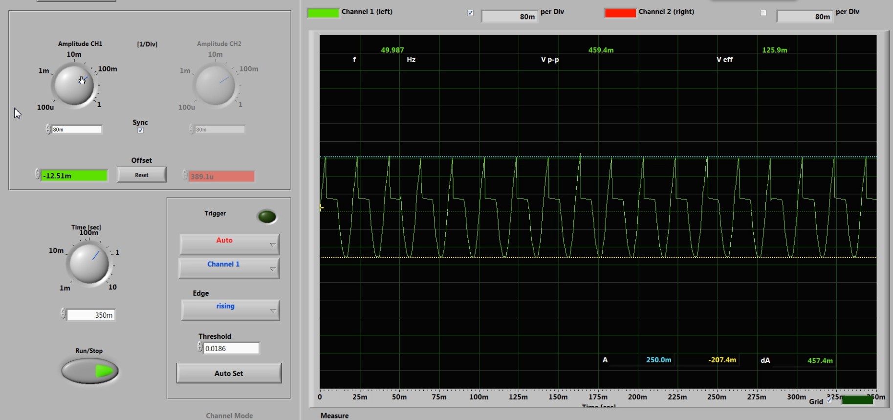

Вопщем доигрался. Установил на комп виртуальный осциллограф. Слепил РН. Ну думаю щас найду импульс. Нашел. Но на том и закончилось. Щуп поехал по плате, потом каааак бахнет. Короче разорвало тиристор. Так что на сегодня ,,научные скрименты,, отменяются. ...А может продолжу.

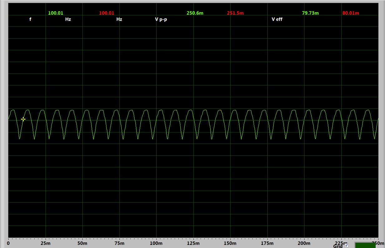

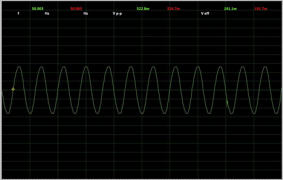

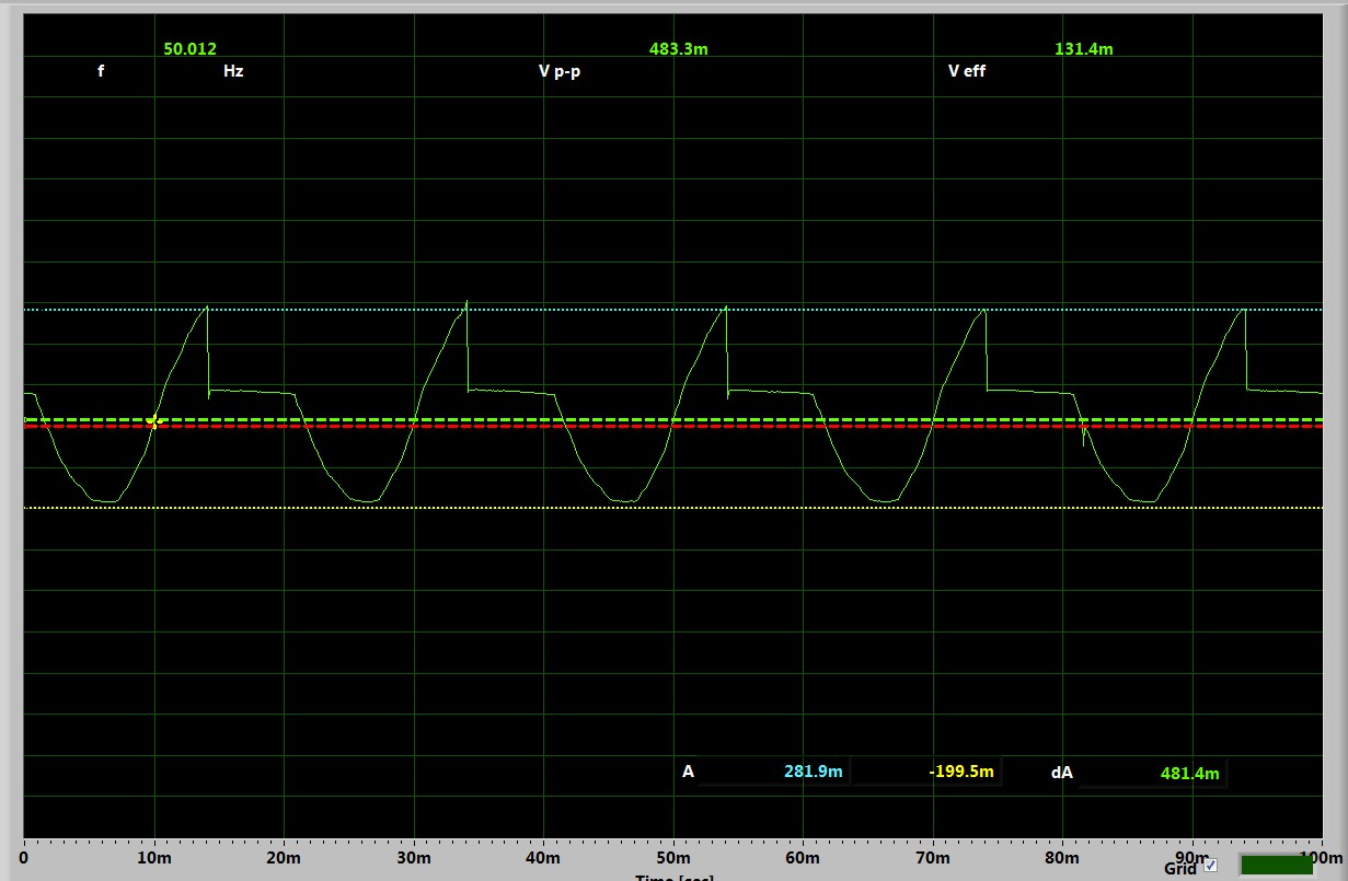

Эту часть что питает фары окончил. Щас буду чинить ту, что отвечает за зарядку АКБ.

ДОМОВОЙ, повесь последовательно тиристору пару диодов и сравни последнюю осциллограмму. Интересует горизонтальный участок.

На осциллограммах то же, что у всех - одну волну не режет, вторую срезает с порога отсечки. Закрытие вблизи нуля, нет нихрена, ни "выбросов", ни "всплесков".
