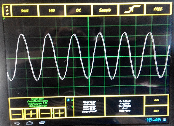

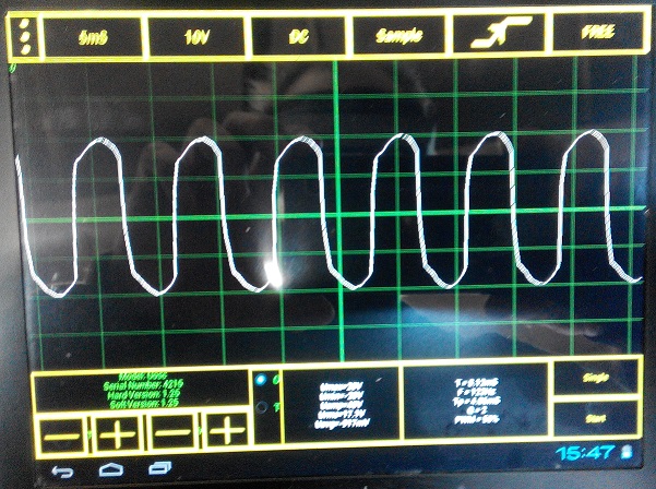

добавлю осциллограммы с HAOBONа
Комментарий к файлу: .
Umax=32,6V
Umin=-32V
Uamp=64,6V
Urms=22,5V
выход1 генератора без аккума но с габаритами.jpg [ 148.31 KiB | Просмотров: 15469 ]
Umax=23,4V
Umin=-23V
Uamp=46,5V
Urms=16,5V
выход2 генератора без аккума всё включено.jpg [ 199.53 KiB | Просмотров: 15469 ]

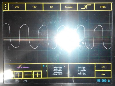

Umax=20V
Umin=-20V
Uamp=40V
Urms=17,1V
выход3 генератора без 50W фары.jpg [ 207.16 KiB | Просмотров: 15469 ]
Umax=20,6V
Umin=-18V
Uamp=39,3V
Urms=15,5V
выход4 генератора всё под и включено.jpg [ 150.73 KiB | Просмотров: 15469 ]

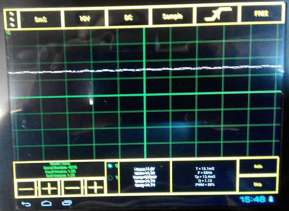

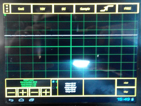

Umax=15.3V
Umin=14.3V
Uamp=823mV
Urms=14.7V
выход5 постоянки без аккума.jpg [ 184.34 KiB | Просмотров: 15469 ]
Umax=13.4V
Umin=13.4V
Uamp=12mV
Urms=13.4V
выход6 постоянки с аккумом.jpg [ 172.51 KiB | Просмотров: 15469 ]

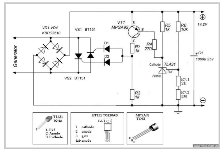

Если учитывать что на АКБ шел ток заряда, то разница по напряжению между ,,с АКБ и без,, в пределах нормы.Если смотреть по схеме генератора (силовые) то видно, что они не имеют соединения с массой. Значит у тебя РН примерно такой как на картинке. У тебя фары подключены к переменке, или к АКБ?
Мое самопальное РН работает без нареканий. Пока все в норме.
Твоя....jpg [ 80.66 KiB | Просмотров: 15452 ]

Да похоже, но 5-ти проводной. Фара на постоянке.
Замеры несколько некорректны из-за того что сигнализация оставалась подключённой, в ней есть пара кондёров на питании, на 5-ом снимке колебания должны быть больше 2V. На 3 и 4-ом видно как аккумулятор съедает пики напряжения.
Замеры проводились на холостом ходу, на оборотах картина сильно не менялась, только чуть поднималось пиковое напряжение с 32 до 38+ и частота.
