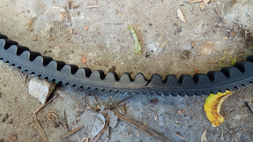

В районе 20 тыс.км с небольшим.. В принципе он ещё нормальный в плане износа, но насторожила трещина поперек ремня, то есть вдоль зуба в резине.

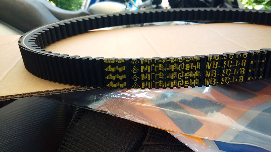

В общем небольшой отчет о ремне...
Несмотря на то, что на посылке реально не было адреса кроме индекса и номера телефона вперемешку с абракадаброй в виде испорченной кодировки , посылка из магазина, отосланная через Швейцарию, дошла и я ее получил. И даже прошла таможню, несмотря что не было фамилии получателя, от чего я и работники почты слегка офигели. :-D Наверно спасло то, что телефон был привязан к учетным данным для упрощенного получения отправлений. Типа вместо извещений приходит смс с кодом, по которому получаешь посылку...

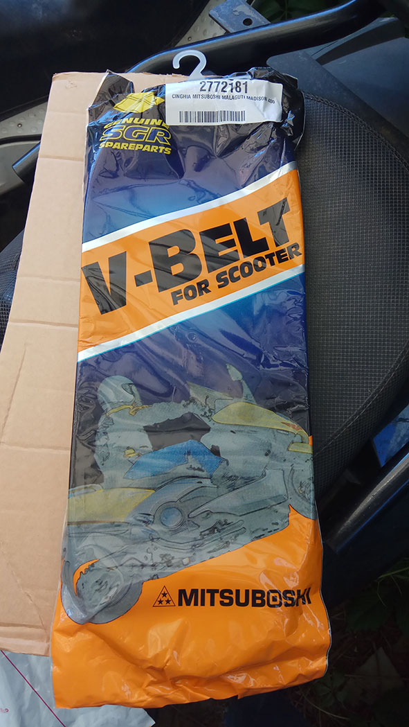

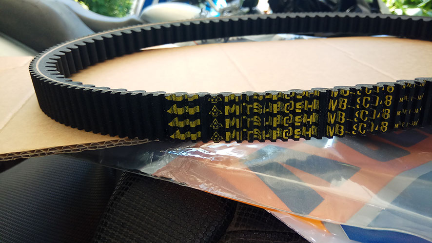

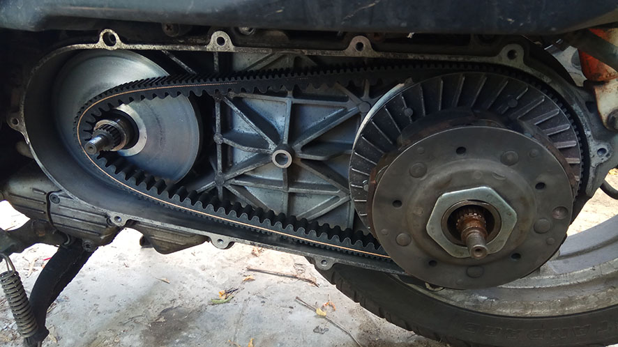

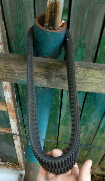

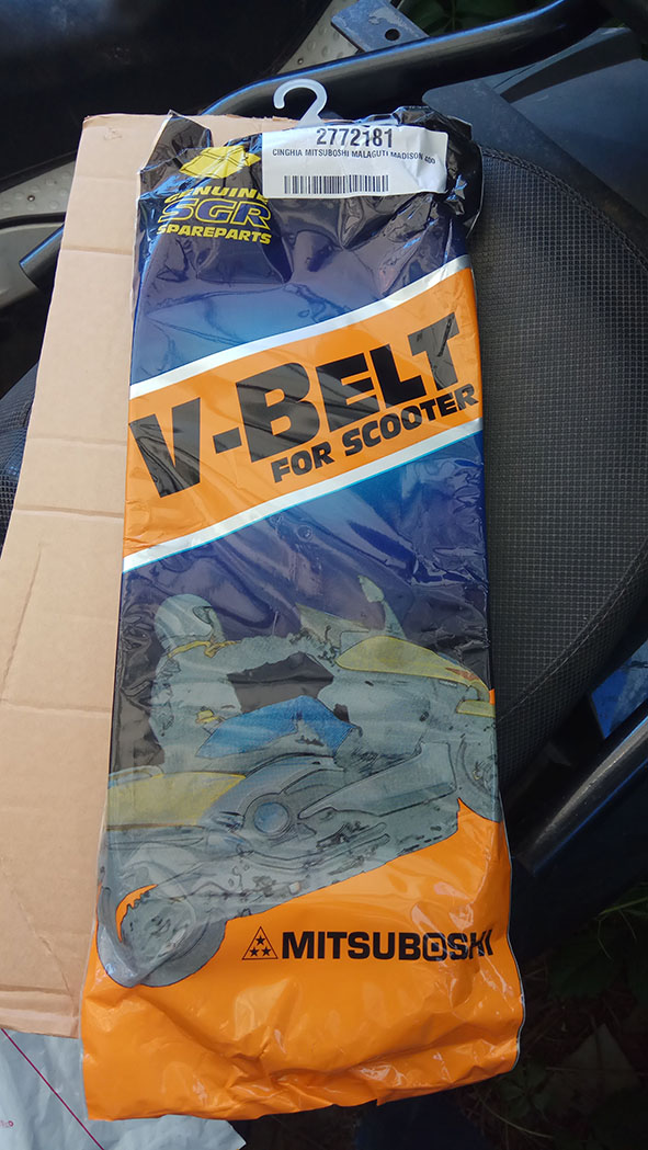

Сам ремень упакован в аккуратный пакетик. Надписи мицубоши и т.п. присутствуют. Нарисованы стрелочки, показывающие в каком направление нужно ставить ремень. Ремень оделся с легким натягом, но достаточно свободно. Есть ощущение, он все таки чуточку больше, чем нужно. Или сам вариатор чуток другой, чем тот который стоит на малагути.

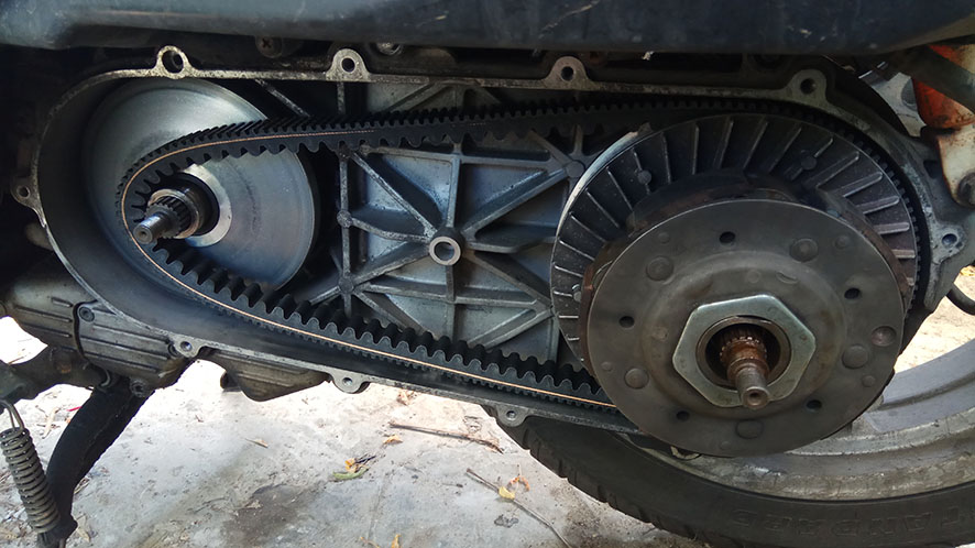

Начну с минусов. Пожалуй единственный минус пока в том, что колесо стало раскручиваться при установки скутера на подножку, с 1400-1500 оборотов, а не с 1800-2000 как на стоковом. Но есть одно но, - заметил что у меня достаточно сильно прослабли пружины на плате сцепления, которые стягивают фрикционы. Причем прослабли настолько, что пара пружин банально соскочили, когда шевельнул накладки... В следствии чего, накладки при остановке не стягиваются на место, оставаясь слегка выдвинутыми и цепляют колокол, вынуждая слегка притормаживать колесо задним тормозом.. Пришлось снизить обороты холостого хода. Так что вполне возможно проблема больше в этом, а не в длине ремня.

1.jpg [ 83.93 KiB | Просмотров: 7813 ]
Комментарий к файлу: Упаковка ремня
2.jpg [ 166.89 KiB | Просмотров: 7813 ]
Комментарий к файлу: Ремень
3.jpg [ 118.12 KiB | Просмотров: 7813 ]
Комментарий к файлу: Вот так он стоит на скутере в не натянутом виде

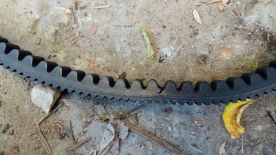

Собственно вот из-за чего я озаботился ремнем... Причем за последние пару недель на которых я накатал около 1,5 тыс км пробега, трещина стала больше. Всего за май-июнь пробег вышел в районе 4 с лишним тысяч. Общий пробег двадцать с лишним тысяч (точно не помню). Проблем с техникой, кроме ремня, слава Богу нет. Ну и заменил задние колодки до кучи.
6.jpg [ 178.77 KiB | Просмотров: 7786 ]

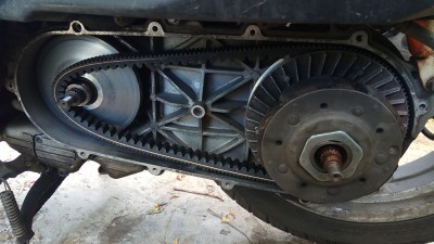

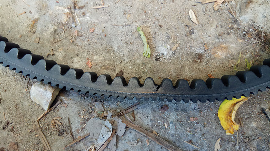

Гм... Занялся я тут сцеплением. И тут идея возникла, - сравнить старый и новый ремни. Так вот оказалось, что ремни фактически одинаковы. А вот плате сцепления судя по всему пипец пришел. Колодки назад не возвращаются, ролики на плате в направляющие пазы колодок не входят как должны. Но даже при этом, пружины не натянуты и колодки свободно болтаются. То есть в остановленном состоянии двигателя, колодки раздвинуты и слегка трут о колокол. Отсюда и раскрутка колеса на низких оборотах. Но пока хотя бы сцепление промыл полностью разобрав, что уже дало результат. Колодки стали ходить легче. Заедать они начинают, потому что между колодками и пластиной которая их удерживает на плате, набивается всякая срань, которая спресовавшись до каменного состояния, приводит к заеданиям колодок.
Одного теперь не могу понять.. Откуда взялся наш размер ремня на первой странице? В каталогах Мицубоши его нет, а новый ремень имеет размер 1042Х24.4 и идёт под номером в каталогах 27.72181°. То ли каталог поменяли японцы, Толи китайцы что-то намудрили, написав к примеру размер по внутренней поверхности, а не по средней части ремня.
Вот фотка ремней в сравнении.
IMG_20180701_085316-422x730.jpg [ 75.87 KiB | Просмотров: 7739 ]
