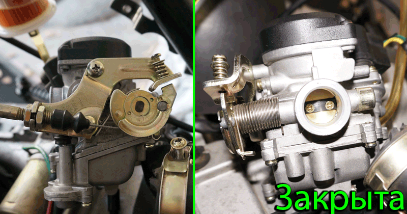

Первый вопрос - в моем карбюраторе когда едеш макс мощность на 55% открытия дросселя если открыть больше 55%-100%то эффекта ноль.
Это я пологаю из-за того что главный клапан карбюратора слишком маленький или это так и должно быть?
Второй вопрос - про ход иголки, проверил на подставке без фильтра когда 55% открыта заслонка, то иголка мембраны максимально поднята вверх.
Ведь в таком случае уже открывается полная подача бензина при всего лиш наполовину открытом дроссельной закслонке, норма ли это?
2.gif [ 594.32 KiB | Просмотров: 15450 ]

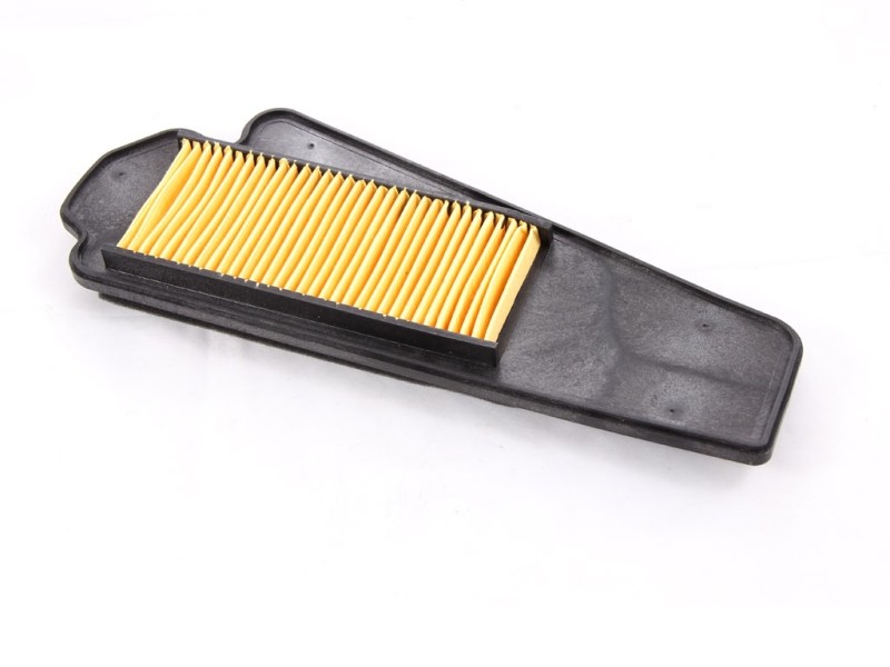

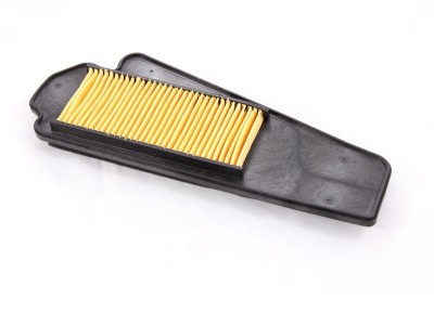

 Заголовок сообщения: Re: Дроссельная заслонка после 55% открытия ничего не дает.
СообщениеДобавлено: 23 Aug 2018, 21:50
В сети
Сообщений: 1629
Вроде того:
Фильтрующий элемент 4T двиг.139QMB 50сс (бумажный) Китай.jpg [ 54.15 KiB | Просмотров: 15354 ]

Короче у меня такая ситуация когда на центральной подставке обороты идут до 8000 уже на 25% открытия дроссельной заслонки это норма?
Когда я снимаю фильтр вобще и смотрю на иголку и клапан то он начинает на 12% открытия д. заслонки двигаться вверх на 25% он на половину поднят и на 50% полностью поднят.
По поводу жиклера главный поставил #98 холостого #38 карбюратор Keihin CVK 17.5мм
Иголку я опустил на максимальное значение.
Всеже я испытывают траблы с слишком богатой смесью гдето на 12% открытия заслонки обароты не то чтобы падают, но и не ростут.
