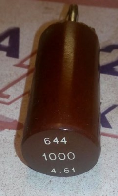

А опознайте радиодеталь 61 года выпуска. Что это такое?
IMG_20201014_052445.jpg [ 45.05 KiB | Просмотров: 10547 ]
IMG_20201014_052419.jpg [ 63.12 KiB | Просмотров: 10547 ]
IMG_20201014_052356.jpg [ 64.6 KiB | Просмотров: 10547 ]
IMG_20201014_052323.jpg [ 32.59 KiB | Просмотров: 10547 ]
IMG_20201014_052305.jpg [ 57.08 KiB | Просмотров: 10547 ]
СообщениеДобавлено: 14 Oct 2020, 12:32
Сообщений: 1168
Скутер: GXomegaS150
Стаж: ∞∞∞
Частотный резонатор?
