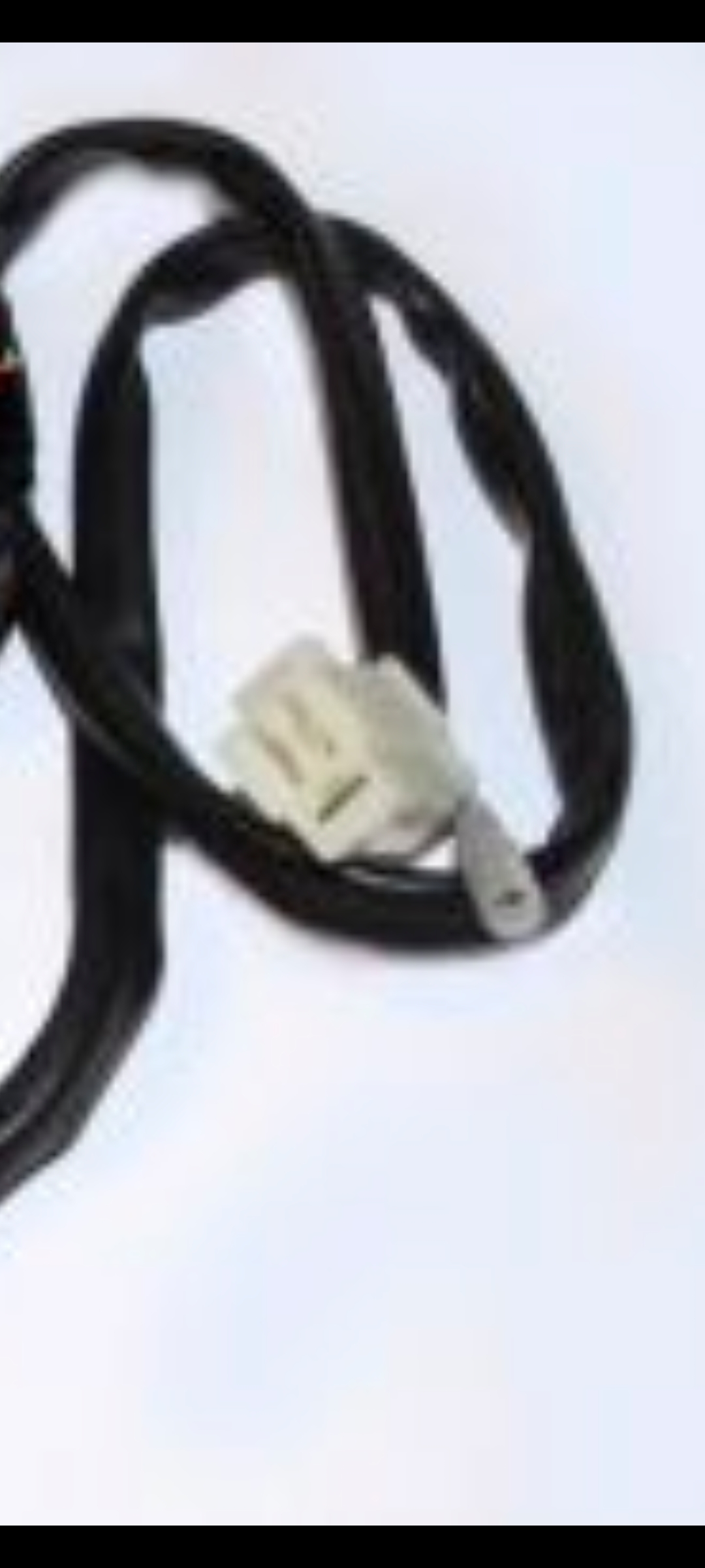

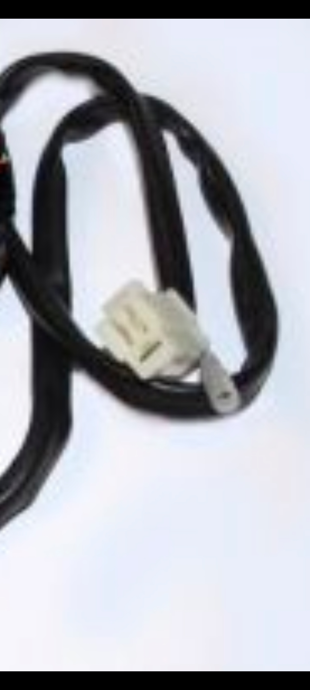

Белый, жёлтый, красно чёрный, и еще какой то, точно не помню.
Фишка фото такая, и 2 провода просто как бы с круглыми конекторами.
Жёлтый с белым в фишку идут, остальные два по цвету соединяются
Соединяются с чем?
Массовый провод между двигателем и рамой должен быть! Из-за его отсутствия или плохого контакта, некорректно работает электрика и выгорают регуляторы.

AVK-73 писал(а):
Соединяются с чем?
Можете прислать фото как он выглядит, этот провод и как он должен под соединяться?

Масса -такой-же по сечению как минус с аккумулятора, обычно прикручен на раму вместе с минусовым, а на двигателе под болт клапанной крышки.

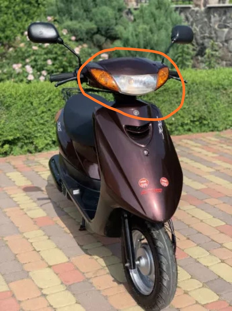

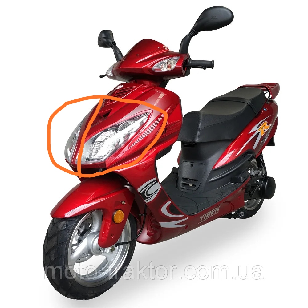

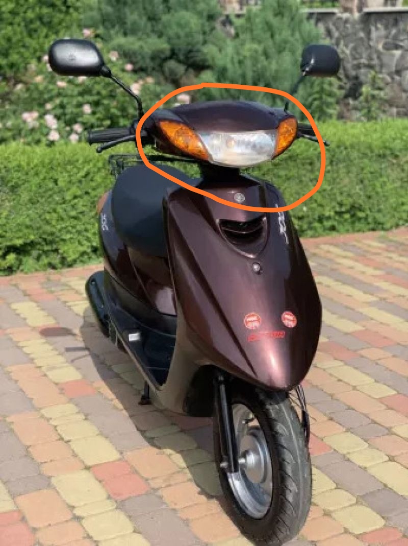

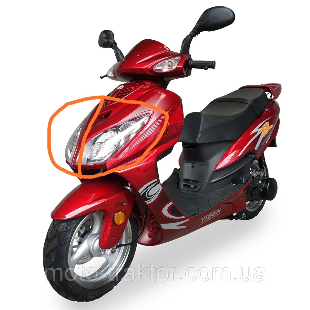

Ну как бы, есть цельная фара, а есть разделённая то есть 2 оптики, не знаю как понят ней объяснить, так вот патрон У цельной идет один насколько я знаю.
А если фара как бы поделена, то они вместе идут в одном проводе? Или У них разные фишки?
Скину фото что бы было понятно

opezdalo писал(а):
У них разные фишки?
Да. Отдельные.
