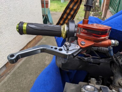

Ну вот немного фоток:
Помпа
тормоза а-ля Дукати
Фары

продолжу тормоза и линзы

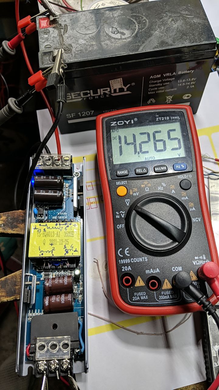

Комментарий к файлу: напруга запуска

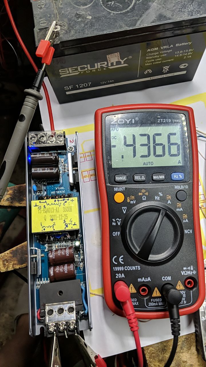

Привет всем!
Представляю почти законченный проект.
Реле регулятор \РР\ на база ОХП-обратноходовый преобразователь.
Дело вот в чем, в прошлом году стоковый РР убил обмотку генератора, эмаль полностью отвалилась и кз между обмотками довели до кончины сам РР, далее по порядку коммутатор, поставил резервный и он помер, и аккум.
В итоге, поиск в инете особенно умного ни чего не принес, на украинском форуме были неплохие идеи...но все не то.
Пока не попал на форум водномоторников и не прочитал инфу по применению ОХП, автора закидали яйцами и помидорами, автор схему не выложил.
Хотя в применении ОХП масса плюсов, не грузит генератор, берет мощности столько, сколько необходимо, не боится КЗ, освобождает часть мощности мотора, соответственно и расход должен упасть.
В итоге, нашел схему на мертвой ветке на форуме мотоциклистов, чел аналогичным пошел путем,...судя по описанию, но картинок нет, схемы нет. Кроме как указания, что применяется UC3843.ну и адских размеров транс...автор получил по его описалову 400Вт мощности.
Пришлось идти своим купил обычный слим LED драйвер на 12В 12.5А!!!!!!!!!....естественно китайский.
Подключил его к ЛАТРу на выход мультиметр, нагрузку не вешал, и стал поднимать напругу...упс и блок уверенно запустился на 32В и далее все пошло как обычно, подрубил на выход резик на 5Вт на 2Ома, процесс повторил, резик через небольшое время задымил, почернел, блок остался холодным....
И так лезим во внутрянку драйвера с паялом, выкидываю все кроме до диодного моста включительно, защитные кондеры, фильтр помех, какую то еще лабуду, и диодный мост. на низкой части меняю один резик в цепи TL431 с 10ком на 7,6ком \7,5ком+100ом\ кондеры на 1000мкф на 16в, меняю на 2200мкф на 25В.
Все!!!
1.jpg [ 187.94 KiB | Просмотров: 24771 ]

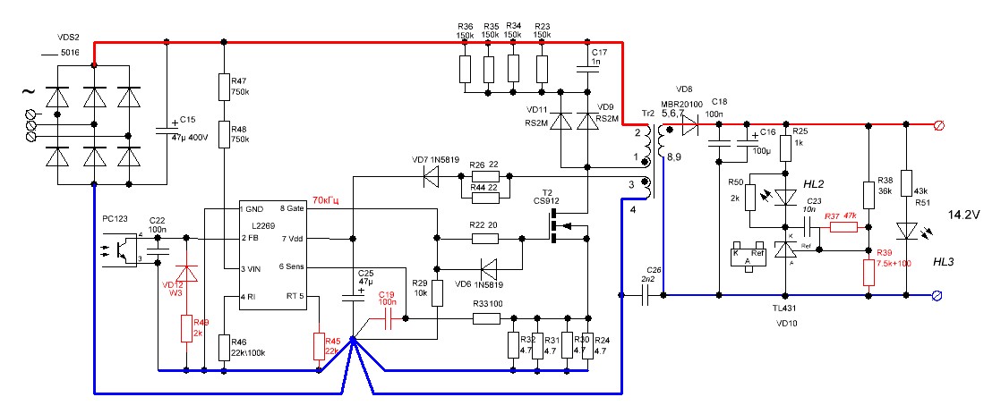

Переделке подлежит резик в цепи tl431,10ком на 7.5ком+100, замена выходных кондеров стоят 1000мкф х 16в на 1000мкф х 25в
На вход, вместо выпаянных деталей ставлю 3 фазный диодный мост на 16А \на фото перед кондерами лежит плашмя три центральные ноги вставлены в разъем \. Подпаиваю провода с выхода 3Фазного моста на точки выпаянного диодного моста.

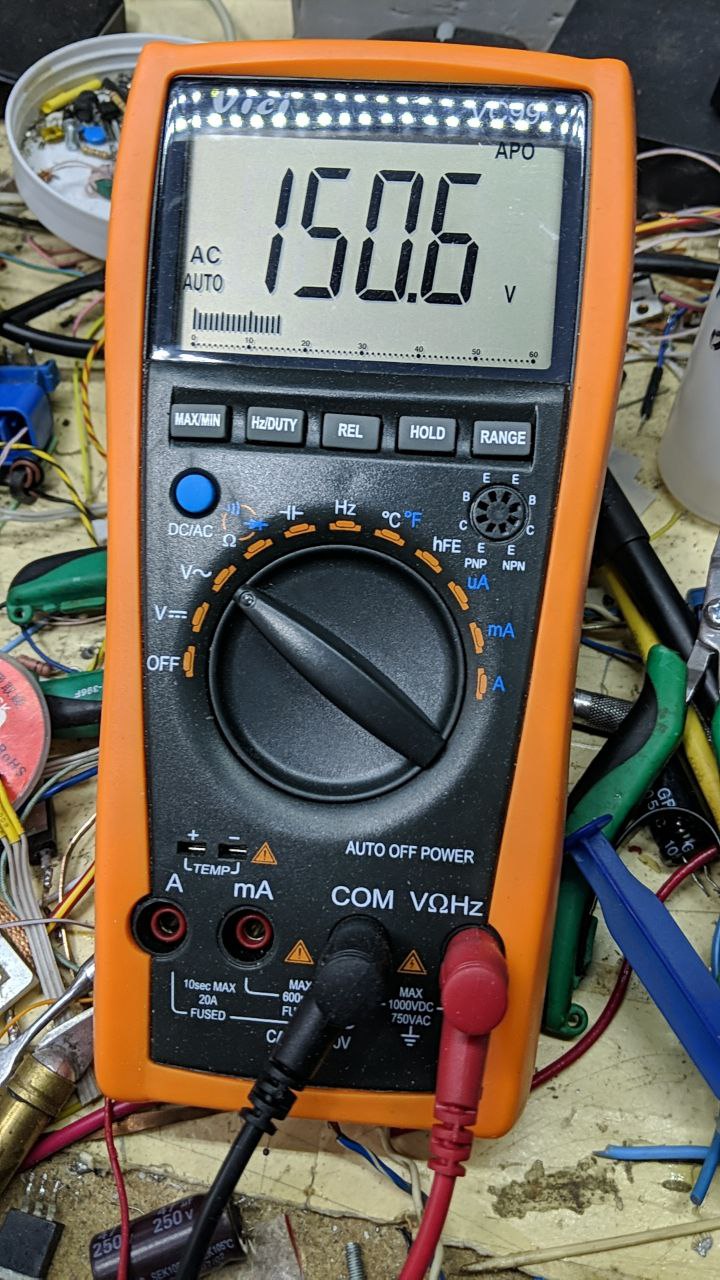

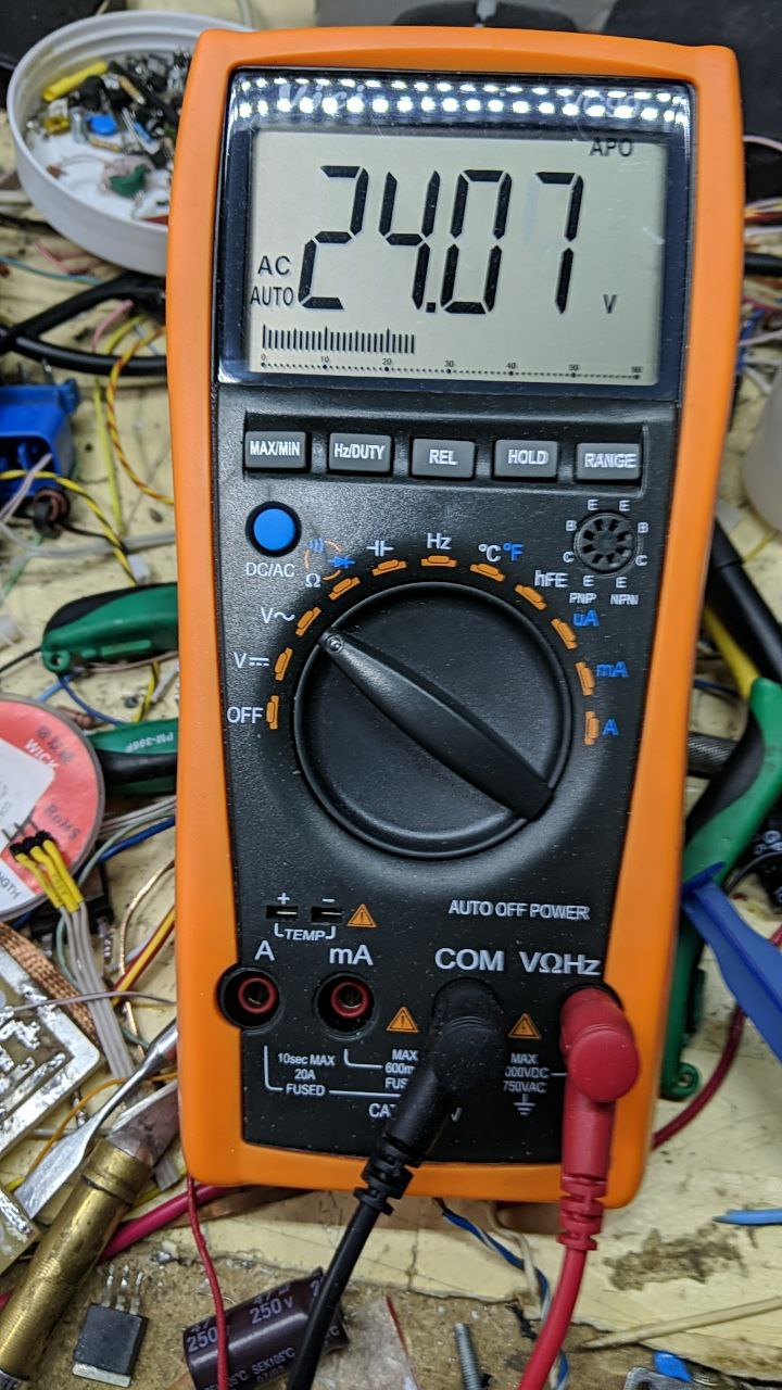

подрубаем Латр и любуемся прелестными данными запуск на 24вольтах и до 150вольтей блок держит 14.3В .На выход подключаю аккум, мультиметр в разрыв ...меряем ток, все прелестно...ток 0.5А
Завтра встромлю этот блок в скут, ну и фотки кину.

Комментарий к файлу: напряжение на выходе
4.jpg [ 180.73 KiB | Просмотров: 24771 ]
Комментарий к файлу: напряжение максимум....можно и выше
3.jpg [ 205.6 KiB | Просмотров: 24771 ]

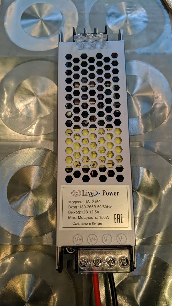

Блок в сборе
Как видите переделка минимальная, схему блока прикладываю, ежели кому интересно.
Стоимость блока 1000р, переделка ну еще 100-200р.
Кстати говоря, думаю второй сделать резервный. По расчетам блок с такими показателями 12,5А явно избыточен.
Первая проба пера была на блоке 12В 5А, но я там пальнул 6 ногую микру...аналог найти не смог, заказал в Китае...приедет микра попробую заменить на маломощном блоке, посмотрю как будет работать
С уважением
Комментарий к файлу: Схема блока

Приветствую!
у меня все поворотники LED, фары так же LED. Внешняя помпа 0.5А жрет.
Сегодня запустил всю конструкцию на проводках вывесил, все работает четко, проверил ток потребления 3А, но пока без фар, передняя часть вся разобрана.
В итоге, аккум на котором тестировал, полумертвый, это лабораторный аккум, поставил родной сразу все стало на свои места.
Но по любому, после прогона РР еле теплый, диодный мост без радиатора висит.
Сам склоняюсь к шим регулятору на 20А.
Разницы не вижу, можно любой LED драйвер использовать, их сейчас валом, на любой вкус и 200 и 300Вт есть, все дело в габаритах драйвера...именно слим становятся идеально...ну во всяком случае у меня, завтра переходную платку выстрогаю и поставлю.
В принципе идея вполне работоспособная.
осталось всю эту лебединую песню залить компаундом...жду из Китая. ну и все.
