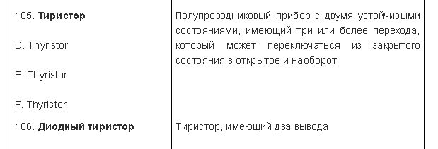

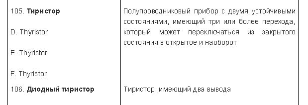

Из ГОСТа, что такое тиристор:
100летиекиева.jpg [ 22.37 KiB | Просмотров: 5991 ]
Сам ГОСТ http://docs.cntd.ru/document/gost-15133-77
И не надо фантазировать и придумывать собственновыдуманные определения....

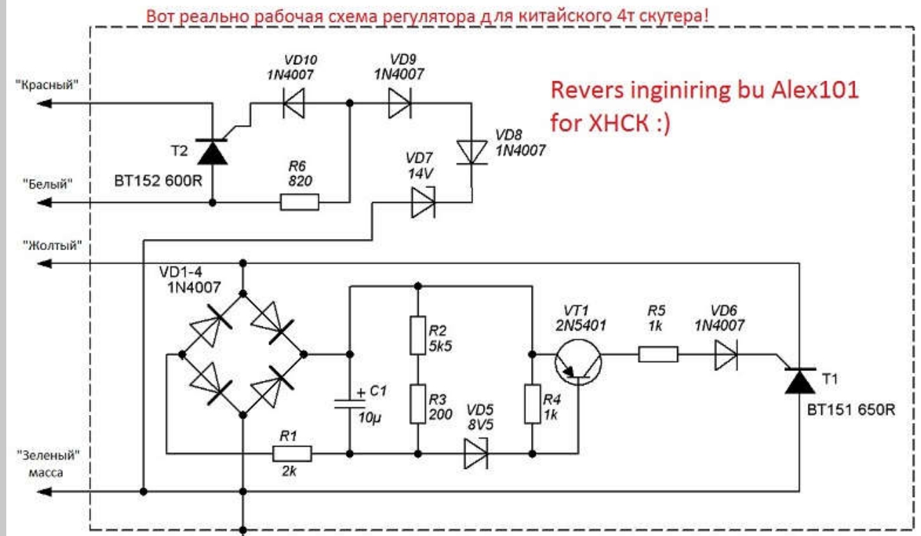

Тут вопрос возник к тебе.
Ты делал свой РН по этой схеме
download/file.php?id=36416&mode=view
Тиристор на постоянку ставил этот, BT152-600R?
