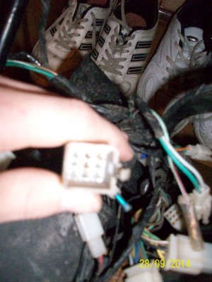

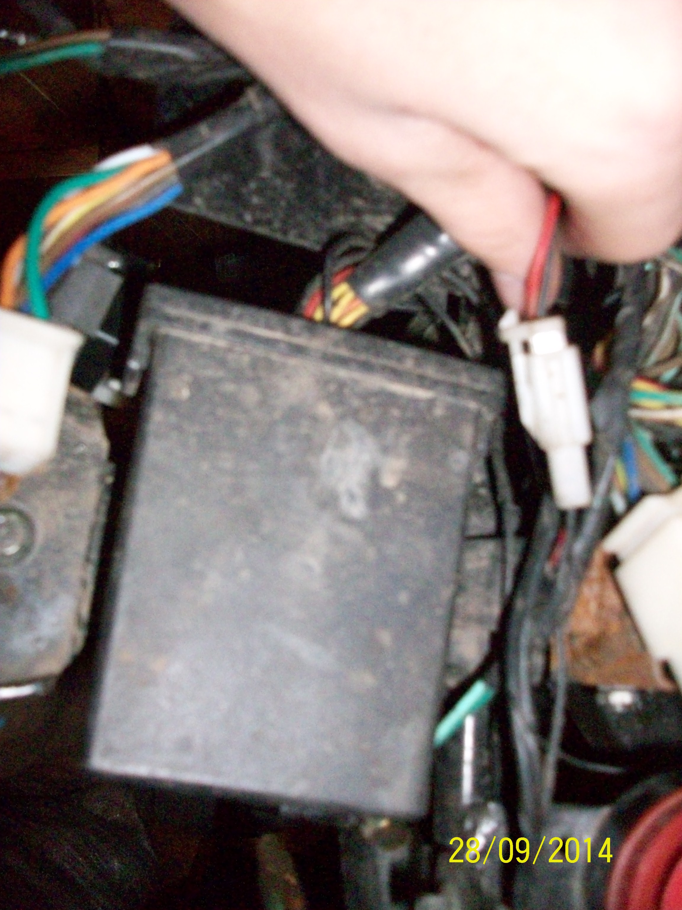

Ищу схему сигнализации на скутер Nexus Higway 150.
Как я понял на скутере установлена штатная сигнализация,не могу определить название и найти схему.
100_1852.JPG [ 1011.82 KiB | Просмотров: 6082 ]
100_1853.JPG [ 1023.92 KiB | Просмотров: 6084 ]

оно те надо? Копейки стоит и подключается на штатный разъем. МИкросхемы не маркированы, описаний нет. КИтайцы....
ПРОще новую купить, чем думать. То, что ты пытаешься сделать,глупо и нерентабельно.

Как подключить хотя бы поворотники чтобы мигали?

Просто, на сиге есть 2 провода одинакового цвета (желтые или оранжевые), один на один поворот, другой на другой.

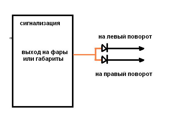

На старых автосигнализациях повороты не использовались, подключалось на фары или габариты, поэтому выход может быть один.
Тогда делаем сами того чего нету :) схема развязки.
1111.JPG [ 18.05 KiB | Просмотров: 5778 ]
Диоды побольше, ампер на 6, кд 202,203 ..........
Делал себе такую хрень на авто чтоб один концевик багажника однопроводный использовать на сигу и на подсветку, иначе получалась хрень. Родной концевик двупроводный, но стоит собака дорого.
