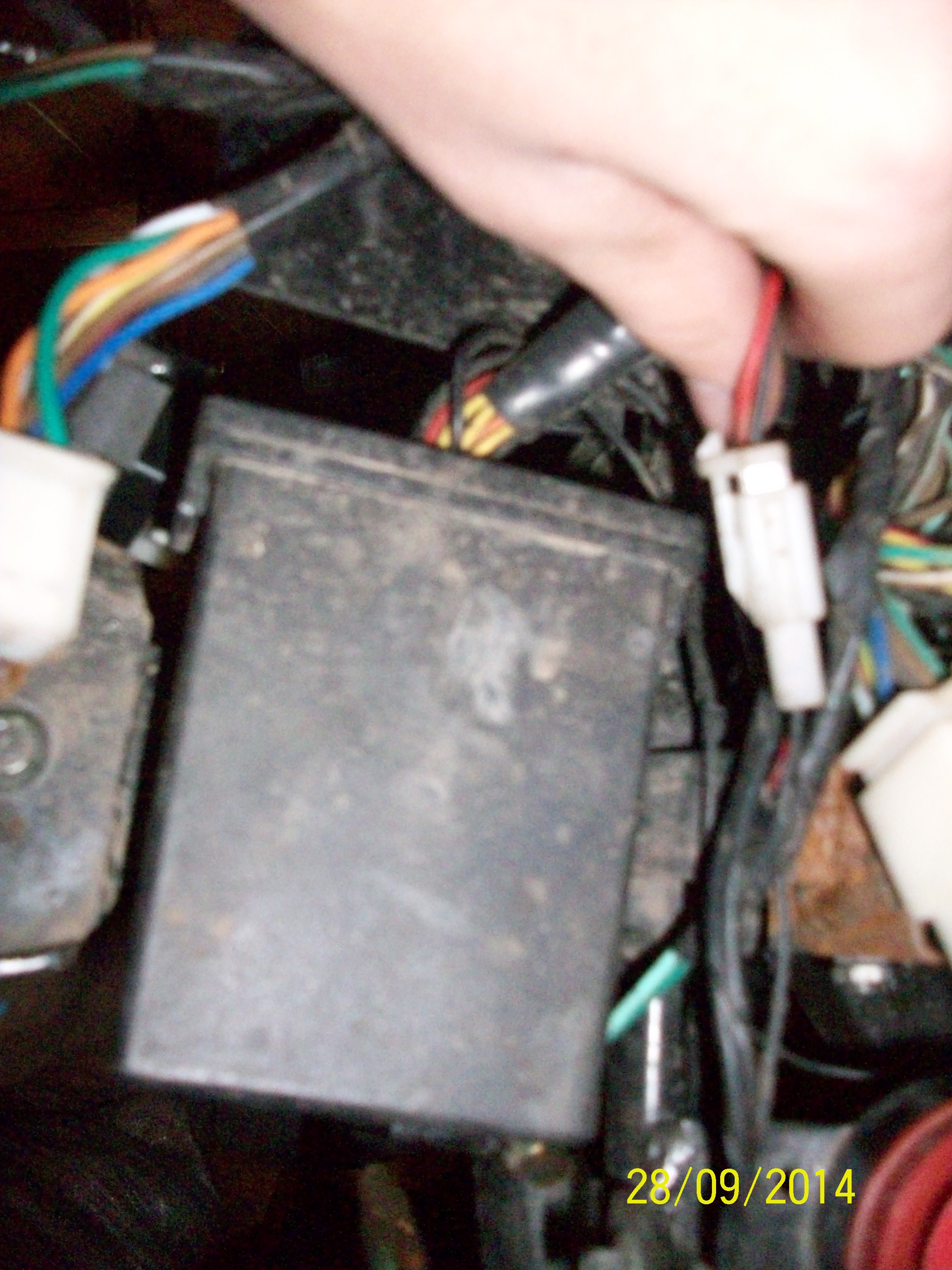

Ищу схему сигнализации на скутер Nexus Higway 150.
Как я понял на скутере установлена штатная сигнализация,не могу определить название и найти схему.
100_1852.JPG [ 1011.82 KiB | Просмотров: 5836 ]
100_1853.JPG [ 1023.92 KiB | Просмотров: 5838 ]

оно те надо? Копейки стоит и подключается на штатный разъем. МИкросхемы не маркированы, описаний нет. КИтайцы....
ПРОще новую купить, чем думать. То, что ты пытаешься сделать,глупо и нерентабельно.

Просто, на сиге есть 2 провода одинакового цвета (желтые или оранжевые), один на один поворот, другой на другой.

Разьем подключен все подключено но одна сторона не горит почему-то.Просто поворотники включаешь все работает..

На старых автосигнализациях повороты не использовались, подключалось на фары или габариты, поэтому выход может быть один.
Тогда делаем сами того чего нету :) схема развязки.
1111.JPG [ 18.05 KiB | Просмотров: 5532 ]
Диоды побольше, ампер на 6, кд 202,203 ..........
