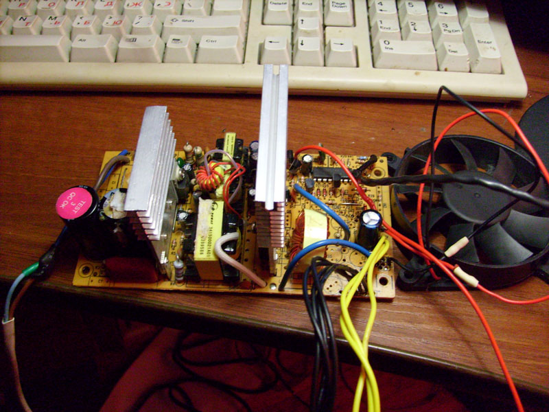

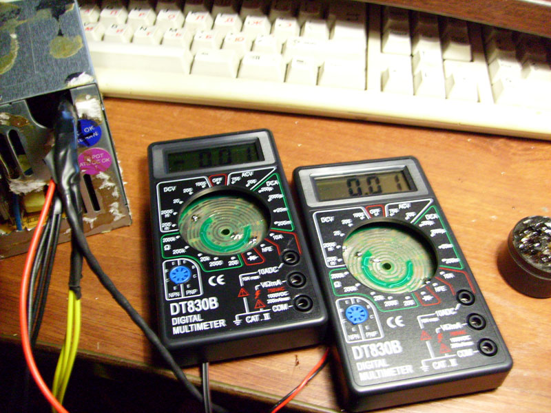

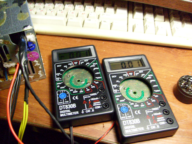

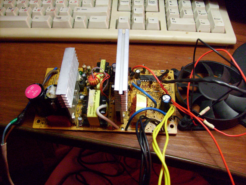

Итак, всё готово на 75%.
Осталось сделать подсветку пиборов и корпус.
Комментарий к файлу: Так выглядит плата после удаления всего лишнего.
S7300576.JPG [ 156.39 KiB | Просмотров: 10809 ]
Комментарий к файлу: Приборы использованые для зарядного.
S7300579.JPG [ 168.06 KiB | Просмотров: 10809 ]

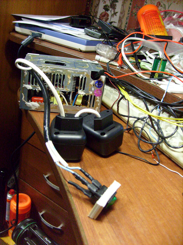

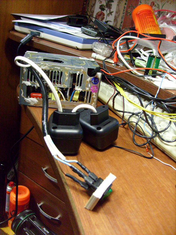

 Заголовок сообщения: Re: Зарядное устройство из компьютерного БП
СообщениеДобавлено: 30 Dec 2010, 20:02
Блоки питания приборов и клавиша отключения питания.
Пока выглядит не очень :-D
S7300575.JPG [ 182.63 KiB | Просмотров: 10807 ]
