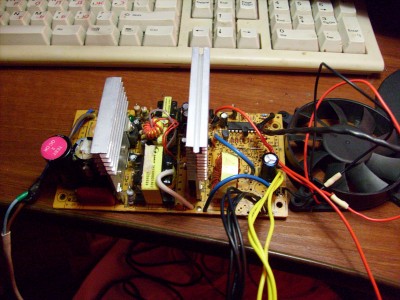

 Заголовок сообщения: Re: Зарядное устройство из компьютерного БП
СообщениеДобавлено: 30 Dec 2010, 19:21
Итак, всё готово на 75%.
Осталось сделать подсветку пиборов и корпус.
Комментарий к файлу: Так выглядит плата после удаления всего лишнего.
