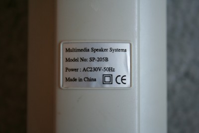

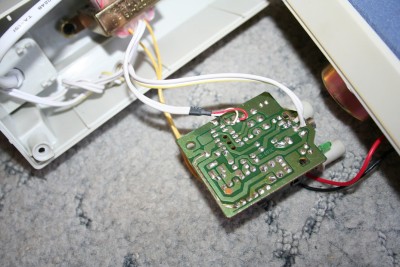

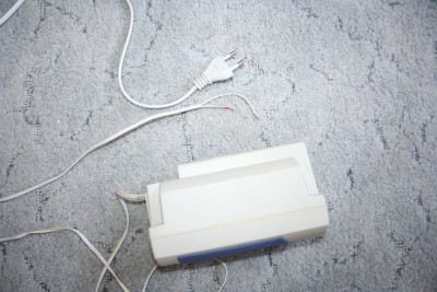

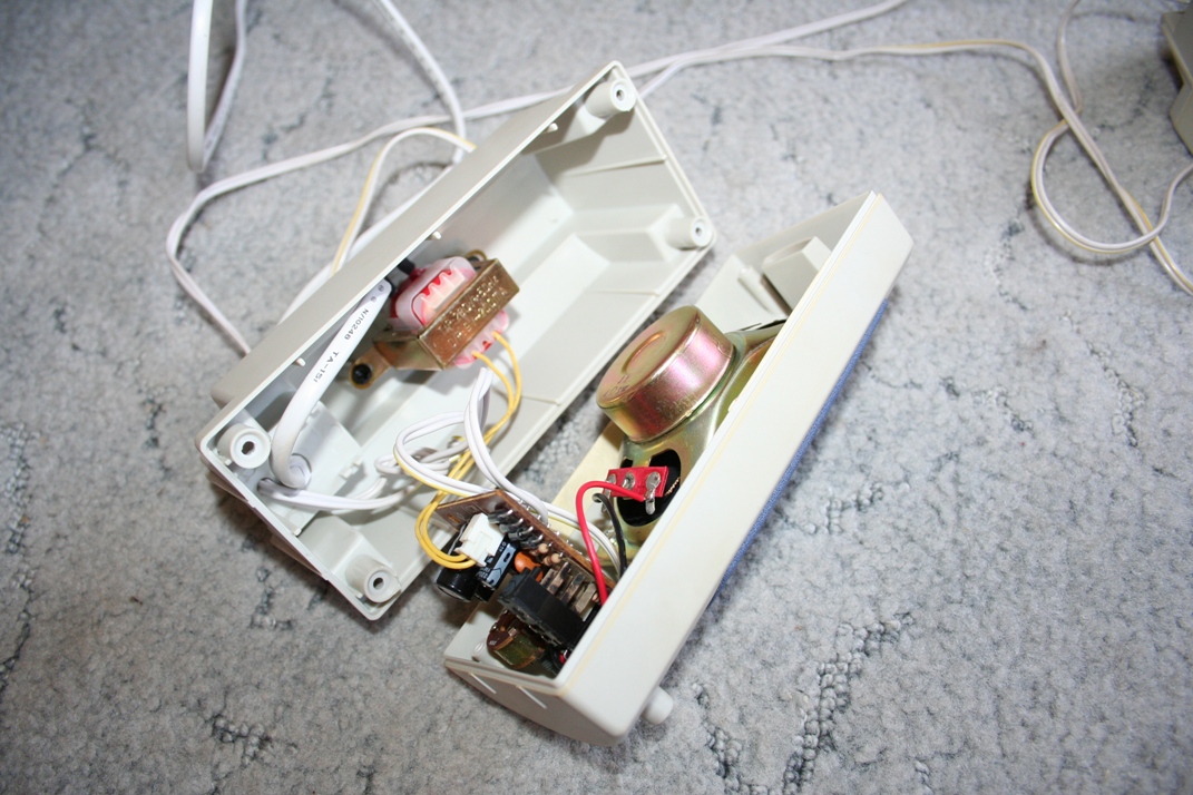

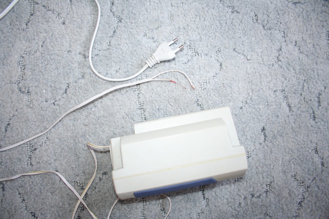

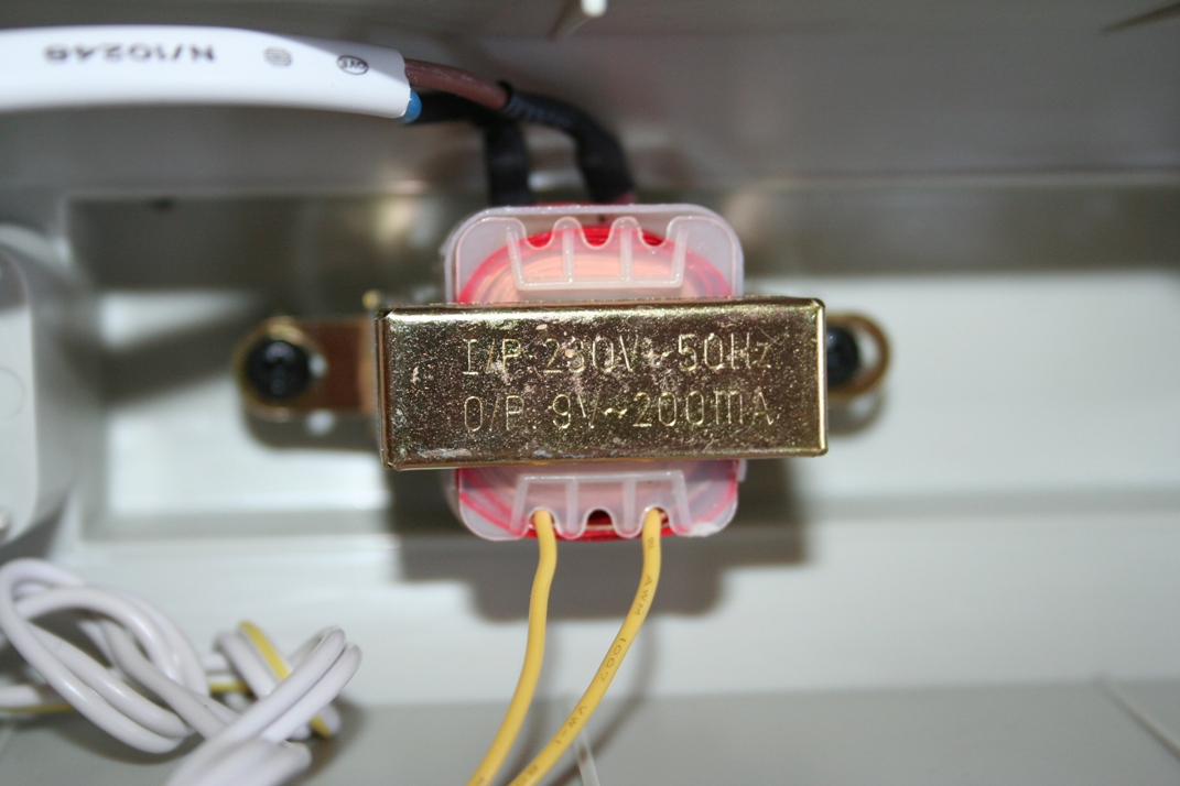

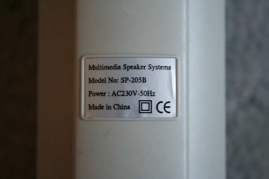

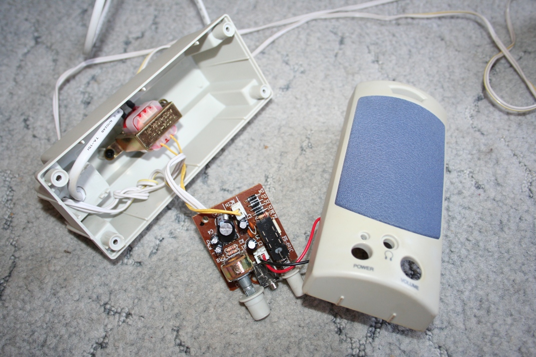

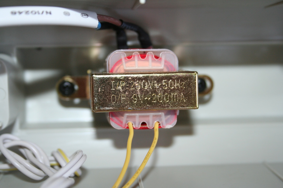

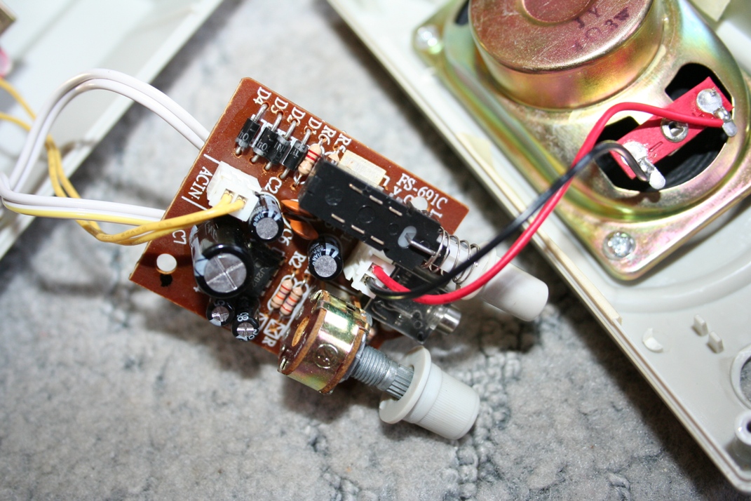

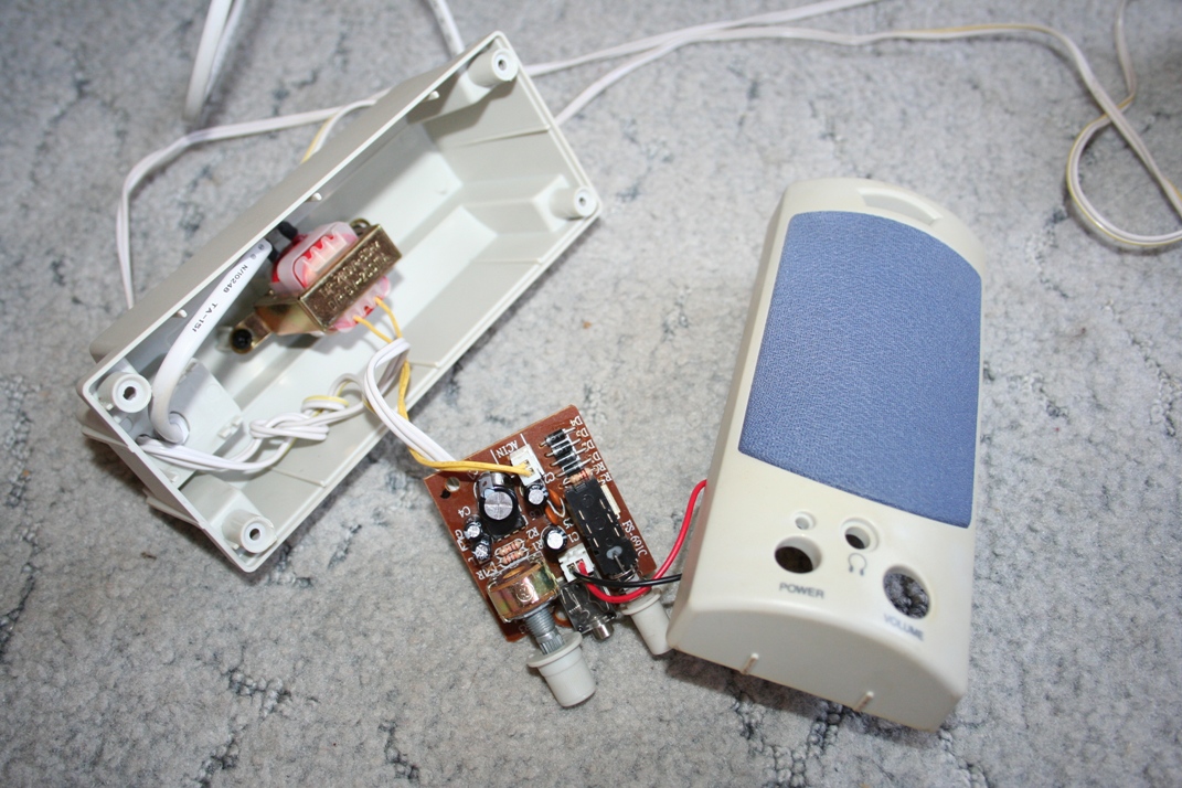

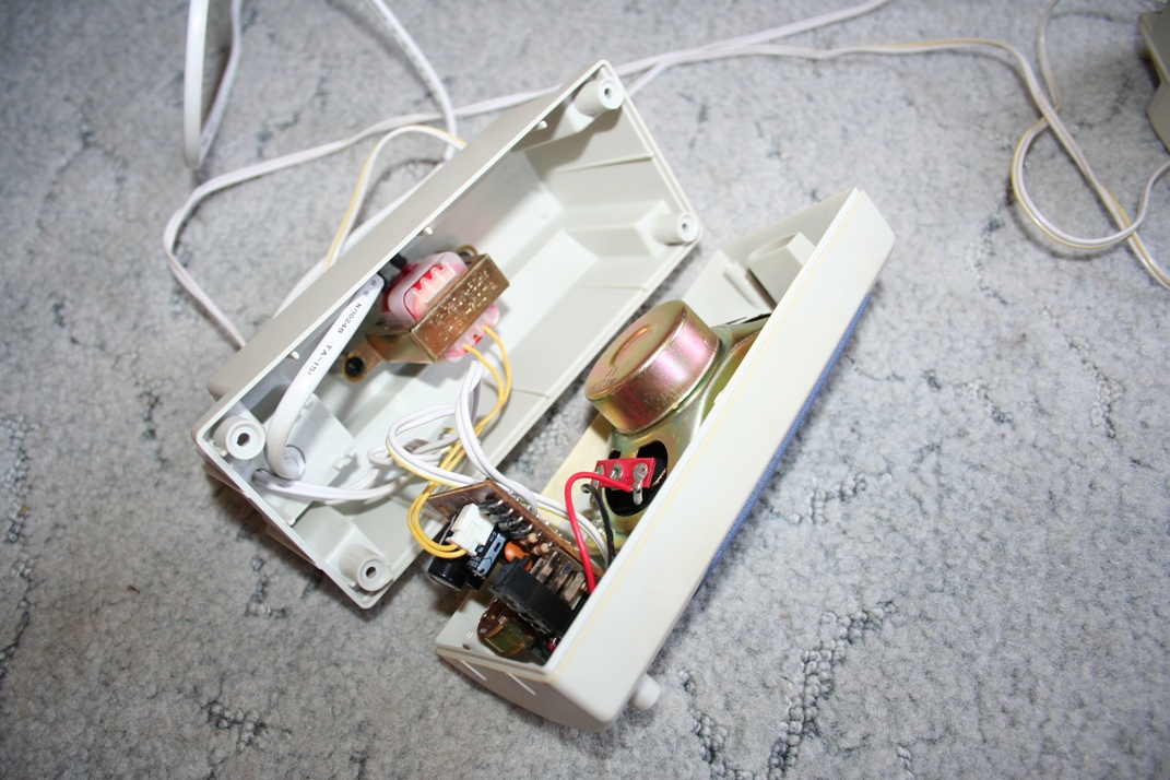

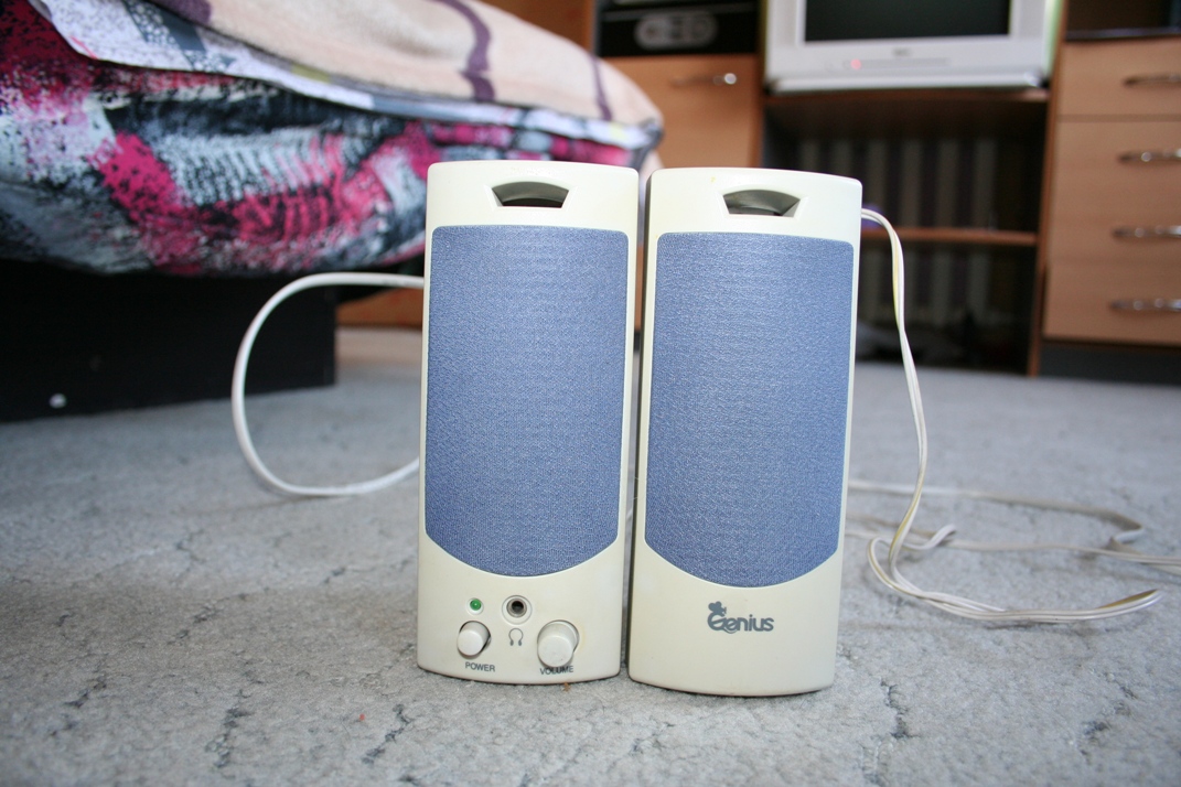

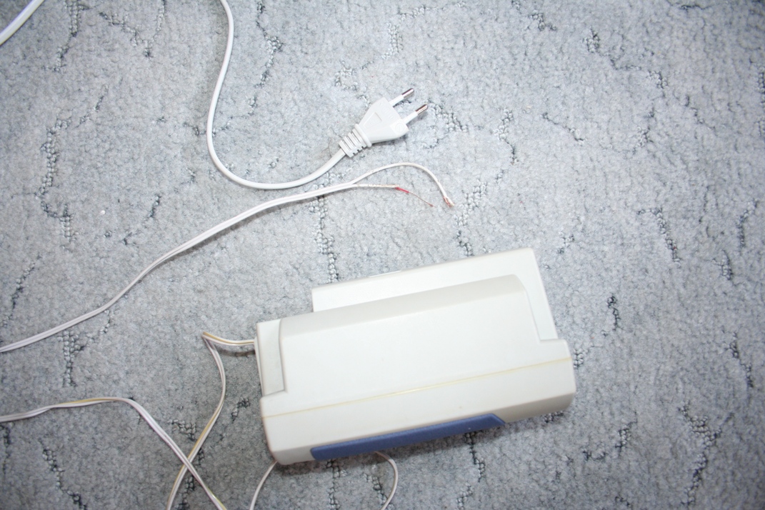

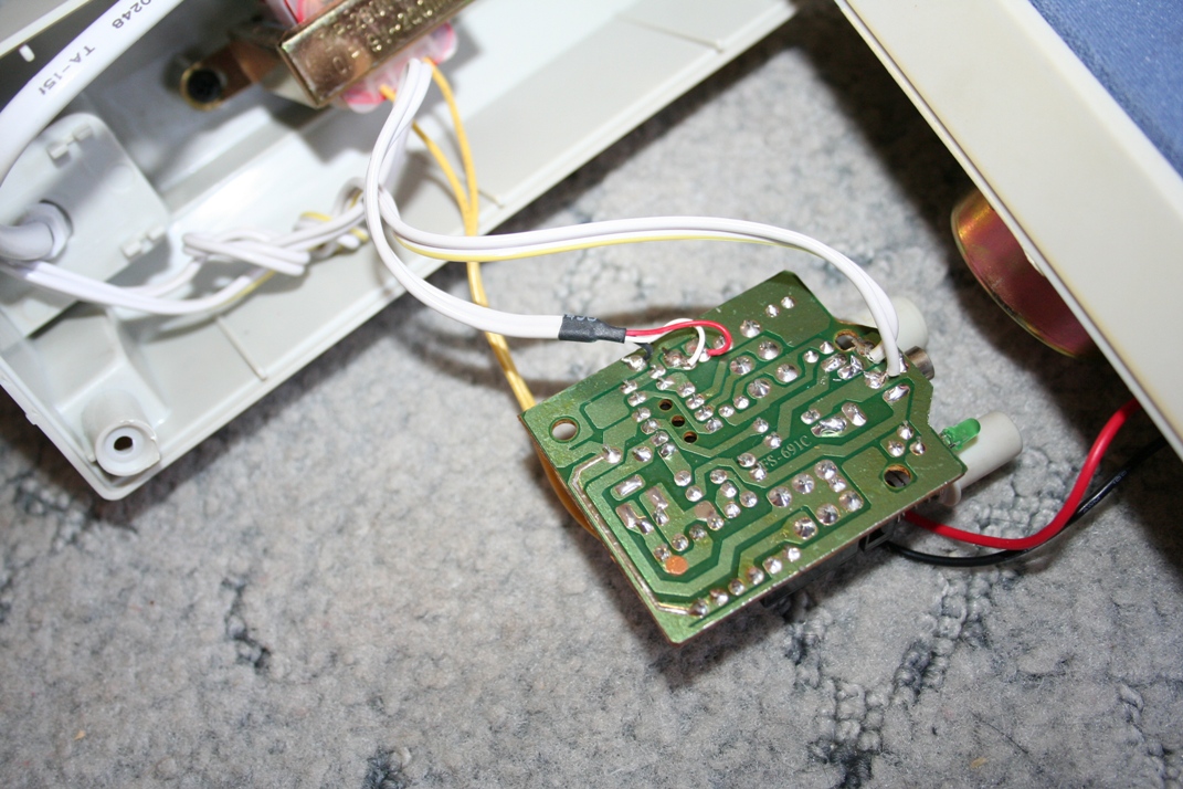

Всем привет! Имеются 2 комповских колонки джениус. Можно ли их подключить к скуту без усилка, и в чем разница с усилком и без (по времени работы).

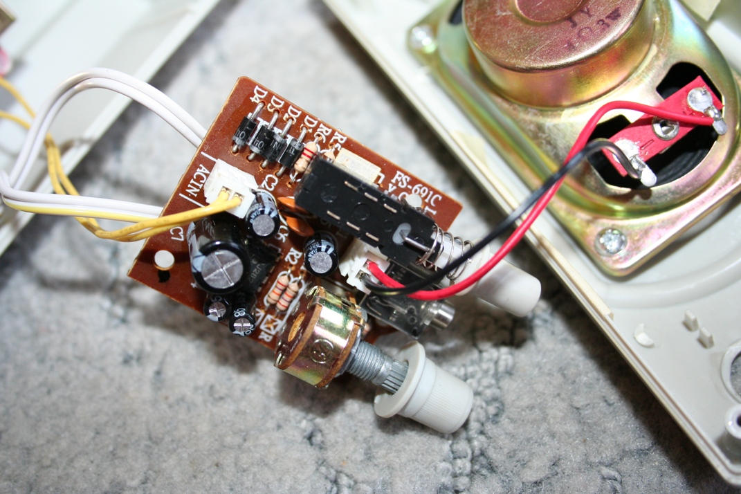

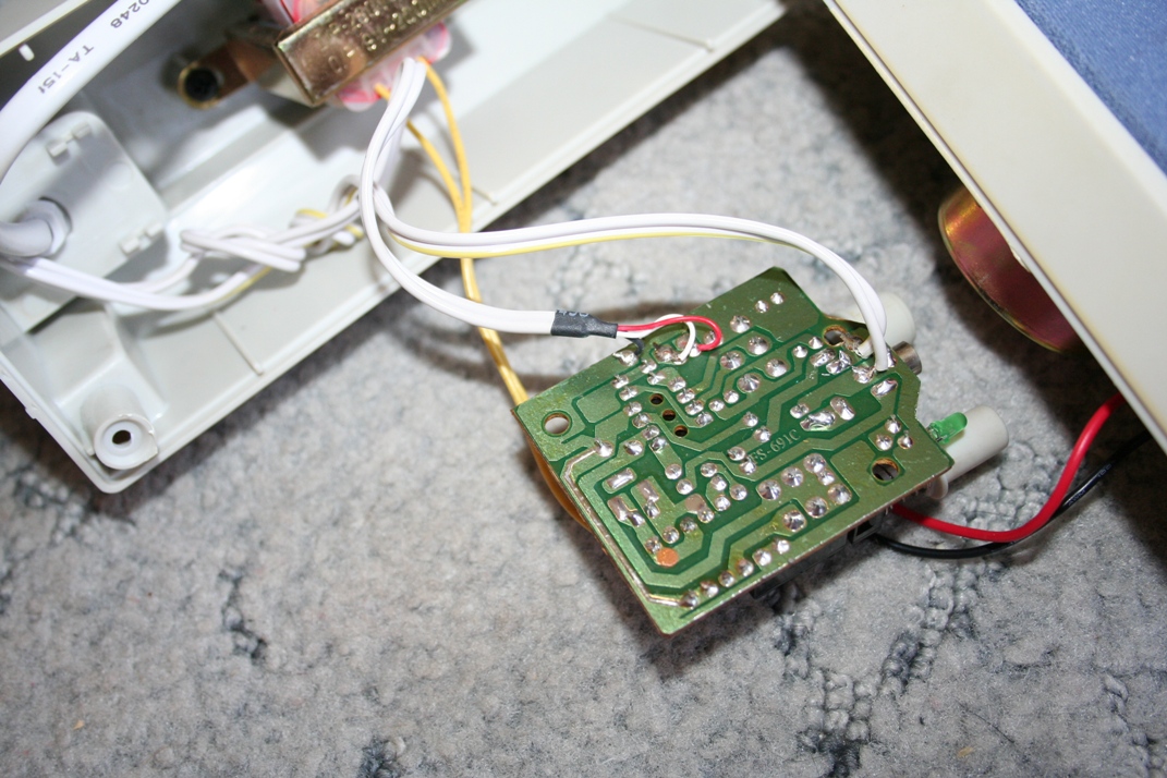

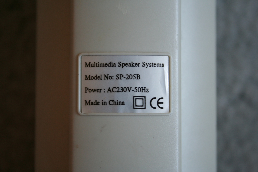

Продолжение фото...

К какому месту у скутера ты собрался колонки без усилителя подключать?
У тебя на скутере штатный усилитель имеется, или магнитола?

С чего звук собираешься брать?
Если с телефона, то нужен усилитель ( можно собрать самому на микросхеме TDA1554Q или TDA1557Q )
Если с магнитолы, то нужны только колонки и всё))
Или можно использовать усил, если это усил, с этих колонок) Посмотри сколько выдает этот трансформаторчик... Если 12 вольт, то смело отпаивай от него плату и питай от любого источника 12 ПЕРЕМЕННОГО НАПРЯЖЕНИЯ, т.к. транс выдаёт переменное напряжение...

Но нужен ещё усилитель) Посмотри. Если в этих колонках усь, в чём я сомневаюсь, скорее всего обычный регулятор громкости, то стаавь его на скут. Но он питается от 9 вольт ( увидел на трансе ). Но повторяю: если ты ничего не будешь переделывать на плате, ПИТАТЬ ПЕРЕМЕННЫМ ТОКОМ, т.к. на этой плате уже стоит выпрямитель. Ну а если не усь, то собери сам на микросхеме TDA1554 или TDA1557... Понадобятся как минимум два конденсатора в несколько нанофарад, у меня, вроде 0,66нФ стоят, и конденсатор - как фильтр. Ножен порядка 2200мкФ, можно больше) Схему можно загуглить...

Aleksandr_Z, спасибо за действительный отличный совет, но я на столько далеко от этого схемы...провода...конденсаторы *HELP* ... все что в этих колонках есть я сфоткал, регулятор громкости, кнопка включения, а все остальные микросхемы я не понимаю(((

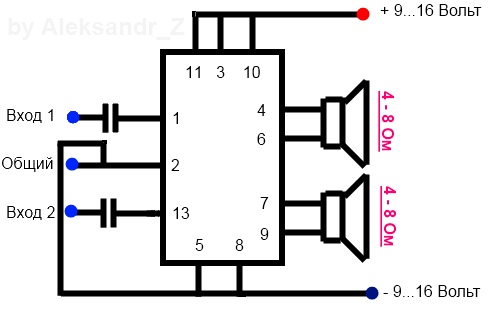

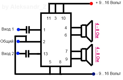

Да с ними очень просто работать) Можно всё "навесом" "на коленке" спаять) Вот даже могу дать схему усила на TDA1557Q:
1.jpg [ 33.66 KiB | Просмотров: 12541 ]
Конденсаторы от 0,33 до 0,66 нФ

Радиатор к микросхеме прикрутить не забудь.
Точнее микросхему к радиатору.
