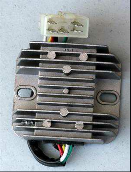

ДОБРОГО ВРЕМЕНИ СУТОК! Люди, подскажите пожалуйста, какая распиновка проводов на 5-ти контактном реле регуляторе? Скутер 125 кубов, двигатель 139QMB
Очень благодарен за помощь.

На ,,ГЛАВНОЙ,, странице форума, есть статья о переделке генератора. Там распиновка твоего реле. И описание, какой провод куда идет.
Распиновка следующая: красный провод – плюсовой выход постоянки – подключаем на плюс аккумулятора, зеленый – минусовой выход постоянки – на массу, желтый – вход переменки – на желтый от генератора, белый – второй вход переменки – на наш выведенный провод с генератора. Черный провод является управляющим SENSE. Что такое SENSE? Это система, встроенная в регулятор, не позволяющая напряжению прыгнуть выше 14,4в. Соединяем его с красным проводом регулятора (выходом +12в).

ДОМОВОЙ писал(а):
venturav
Это все понятно, у меня почти такое же реле, только черное и отверстия не овальные, а круглые, и по расцветке проводов такие же, только очерёдность чуть другая.

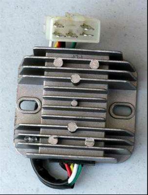

у меня 125-ка но походу просто поршневая менена.. гена стоит 2-х фазный (или 1-но фазный.. короче там два провода на зажигание и фишка с тремя контактами: желтый, белый и зеленый).. дак вот.. реле по тынде пошло вот точно такое как на фотке выше.. на замену в выборе имею только два реле- либо 3-х фазное без провода на sense (две фишки выход: красный и зеленый и вход: три желтых), либо 1-но фазное (фишка на четыре контакта: белый, зеленый, красный и желтый) и тоже без провода на sense. че если я просто забью на это гребаное sense и (чтоб не переделывать гену) поставлю 1-но фазное реле с четырьмя контактами? или же можно как то установить на мой генератор реле 3-х фазное не переделывая его? (хотя какая разница тогда, коли провода на sense нет ни у того ни у другого..) блин.. я всю ночь уже торчу и нихрена не сообразил че же делать... переделывать не хочу, увеличение мощности мне нафиг не нужно..

Не будет лучше. Если твое 4-х контактное такое же внешне как на фото, то смело ставь, хорошее реле без сенсе, старого фасона 100% не подделка.

реле не такое же четырех-контактное, а маломощное от полтинников (маленькое).. не стал его подключать.. воткнул я трех-фазное.. соеденил белый и желтый из гены с двумя фазами реле и на выходе соеденил как должно быть (красные и зеленые) а черный просто подмотал на красный.. нет зарядки.. пять вольт и писец.. а переменку выдает как положено, но только с белого, с желтого нет путевого тока.. ток с обоих переменок должен поступать мощный? может это гене писец пришел, а я на реле грешу..? *DONT_KNOW*
