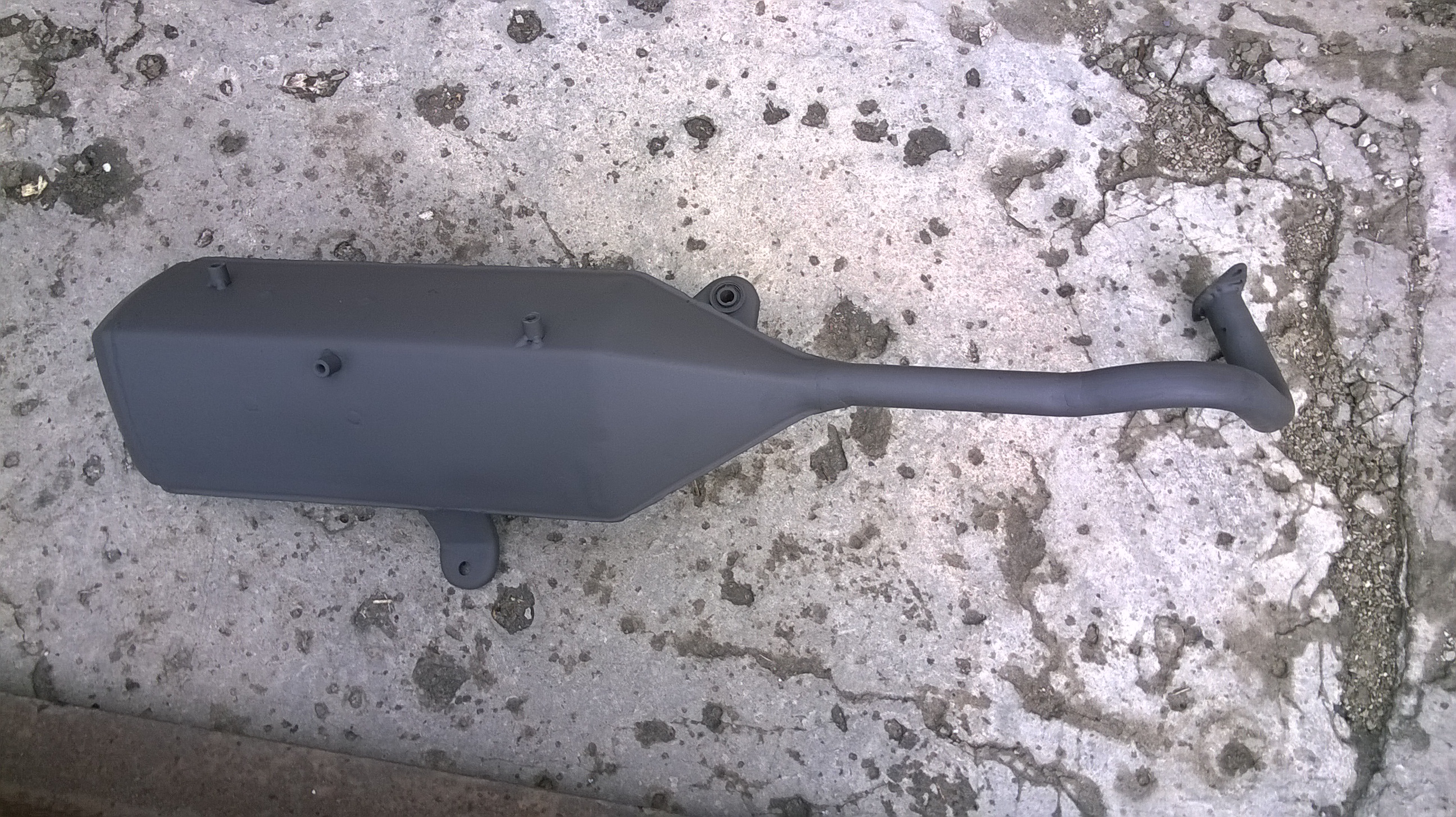

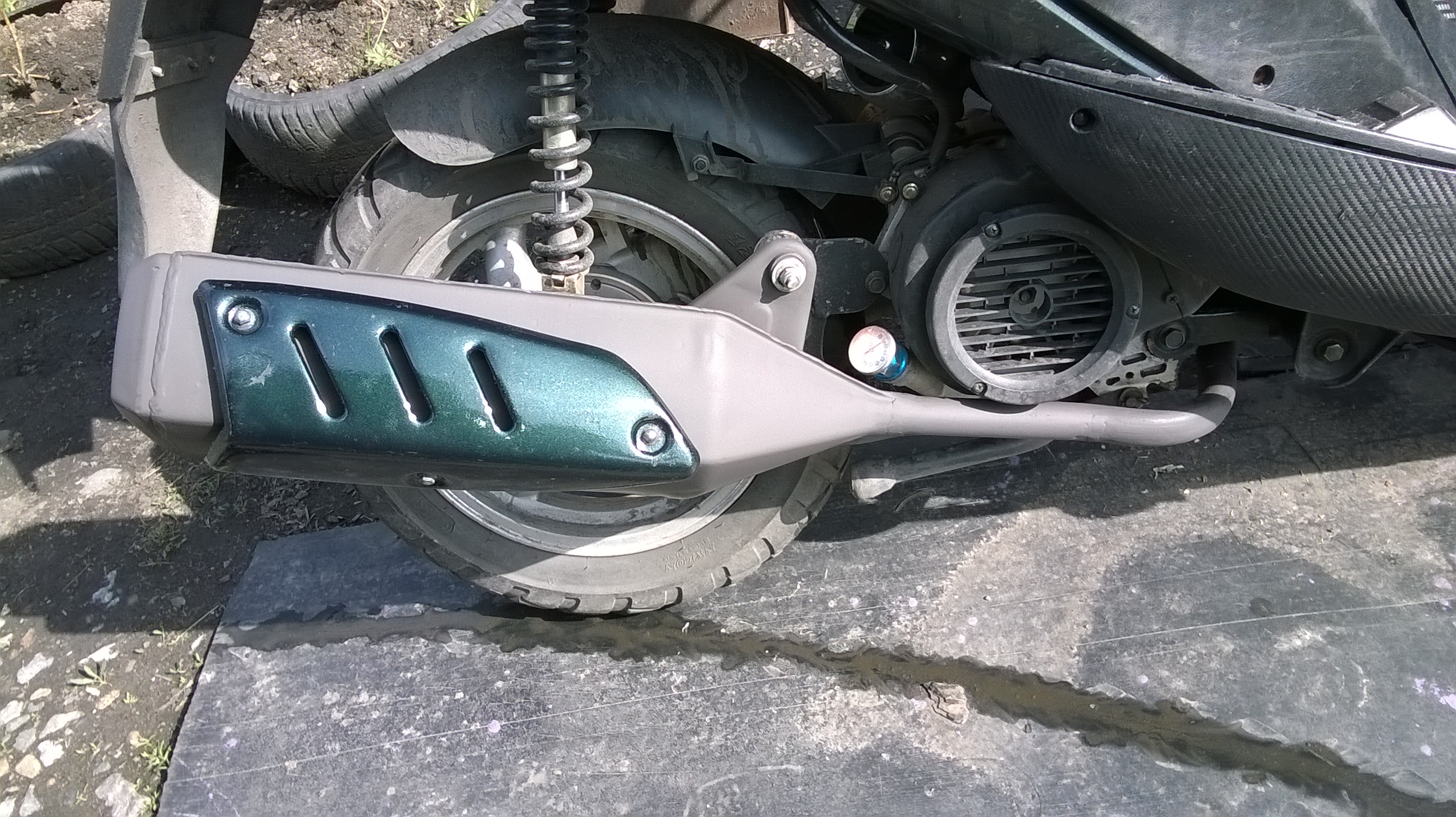

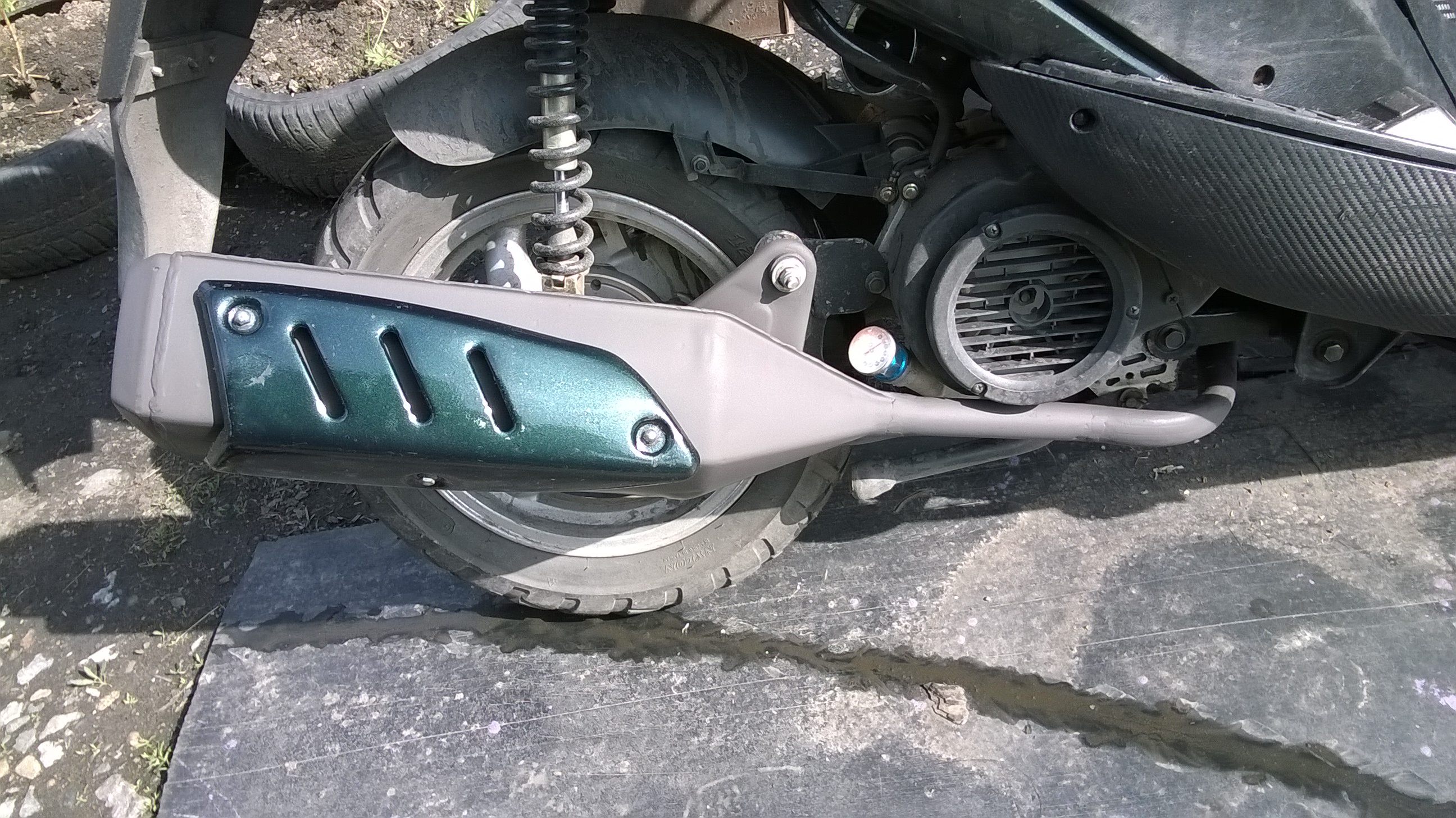

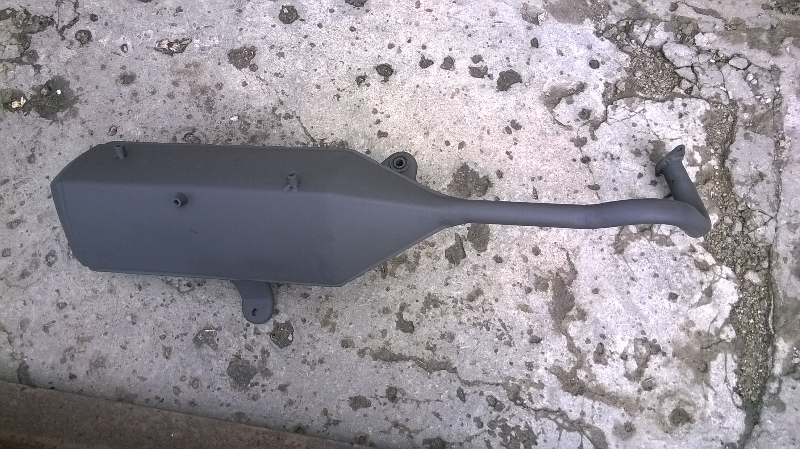

Вот дошли руки до глушителя переварил, покрасил, установил.
WP_20140518_003.jpg [ 1.71 MiB | Просмотров: 8788 ]
WP_20140518_012.jpg [ 1.6 MiB | Просмотров: 8788 ]
