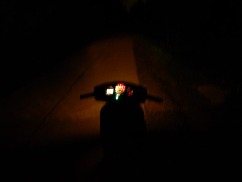

Игра с выдержками и исо ничего не доказывает. По твоим фото видно, какое расстояние ,,прошибает,, дальний, отсюда и выводы. Сравнение с авто.... Ну это извращение. Типа вот как должно быть?

А чего тут смешного? Если можешь, выложи. Я и так знаю, что он лучше чем на полтинниках, и на много. Просто интересно. Да, если возможно, напиши какова мощность генератора, и ламп.
Вова, а свет скутера на фото можно улучшить не отрывая задницы от компа. Вот, минута делов. Сильно углубляться в процесс не стал. Если поиграться еще, так свет будет намного ярче.
Вован, мож слепим другую тему, и продолжим там?

ДОМОВОЙ писал(а):
Dj@gger
Доказывает. Как раз то, что я тут и доказываю - по фотке нельзя судить о действительной яркости луча.
Вот это единственное что можно определить точно. И на яркой и на тусклой фотке можно понять, докуда добивает дальний.
Но вывод "если он добивает вон до туда, значит луч яркий" - неверен, есичо. Сам же доказал - вон, как хорошо симджет стал светить...и видно стало что добивает довольно далеко, прям отличный свет! :-D
