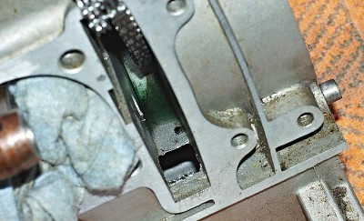

Racer15K
Ну не такое рваное, но присутствует.

ДОМОВОЙ писал(а):
Racer15K
Думаю можно дальше и ездить.
Подскажите как лучше менять прокладки?сажать их на солидол или спец герметиком обрабатывать?или достаточно просто её установить?
 Заголовок сообщения: Re: Разборка 139QMB!
СообщениеДобавлено: 14 Май 2015, 14:38
Racer15K
Ничего мазать не надо. Если поверхность ровная и чистая, достаточно просто поставить.
