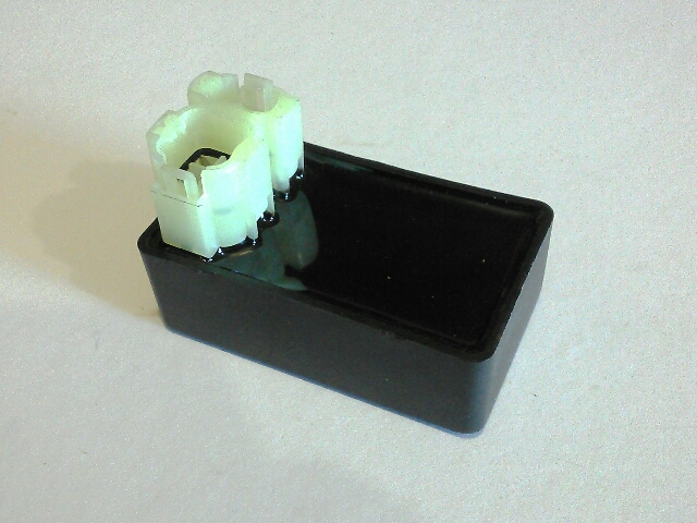

изображение_2021-03-26_005823.png [ 548.36 KiB | Просмотров: 10333 ]

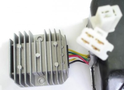

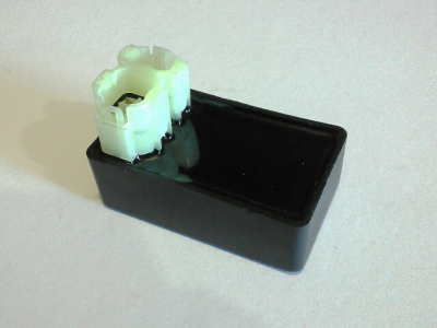

AVK-73 писал(а):
Коммутатор у тебя какой, AC или DC CDI?
Фото можешь добавить?
Вот такой, самый что ни но есть обычный.
Проверял его на другом скутере (50 кубов), завелся, газ нормально, все работало, только не реагировал на выключение зажигания... Но я думаю это не решает

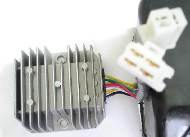

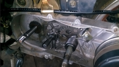

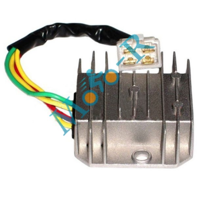

изображение_2021-03-26_012011.png [ 334.87 KiB | Просмотров: 10331 ]
изображение_2021-03-26_011653.png [ 754.78 KiB | Просмотров: 10331 ]

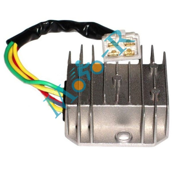

AVK-73 писал(а):
Генератор с высоковольтной катушкой?
Регулятор какой?
Фото кика.
А мотор то какой?(маркировка)
Не разбираюсь в генераторах, честно.
Регулятор на фото
Вот такой внутри
Мотор 157 qmj 4х тактный 150 куб

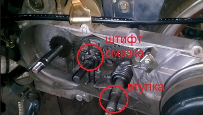

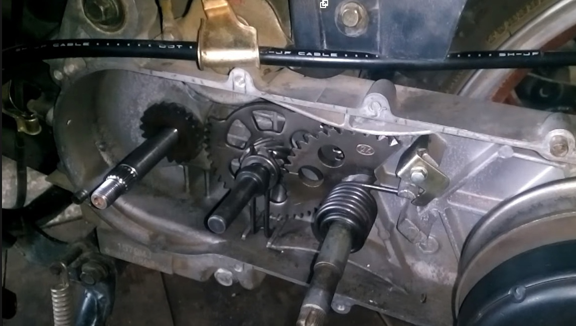

На промежуточном валу изнутри должны стоять: штифт-шайба-шестерня-пружинка, немного смазаны густой смазкой(Литол).
Графитонаполненая втулка с шайбой на полумесяце есть?
кик1.jpg [ 38.32 KiB | Просмотров: 10324 ]
Втулка есть, просто она стоит в самой крышке

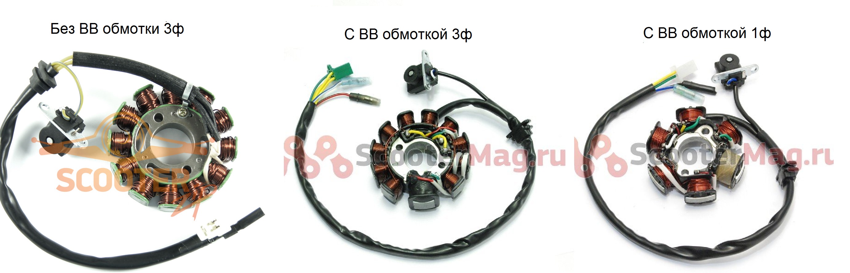

Какой у тебя генератор?
генераторы 157-го.jpg [ 435.18 KiB | Просмотров: 10312 ]
