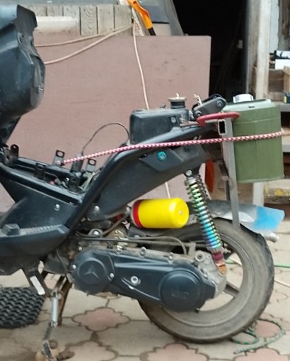

Воздухан убран в габарит рамы, глушак опущен. Теперь можно (почти) разместить боковые багажники, не оттопыривая их сильно в стороны. Открывалка сиденья на бочине продублирована тросиком, выведенным в удобное место. Осталось убрать назад поворотники, они тоже мешают.
Штатный задний багажник задран очень высоко, крепится на кронштейне и так трясётся, что кофр на нем гудит, как барабан. Похоже, сперва сделали версию без багажника, а потом пришлось его задирать, чтобы под ним хоть как-то было видно высоко посаженные стопари.
Зад без излишеств.jpg [ 32.88 KiB | Просмотров: 9626 ]
Даже если опустить задний багажник на уровень рамы, то при снятых архитектурных излишествах в стиле рококо, под него еще можно засунуть бензобак литров на 10. ... Полужесткий подкрылок заменить на нормальное круглое крыло, а штатный сучий хвост, отжирающий место, выкинуть....
П.С. Жду канистру и железки с маркетплясов, а пока:
верхняя_траверса.jpg [ 26.06 KiB | Просмотров: 9432 ]
Приехала канистра 10л.
IMG_20260907_152620.jpg [ 54.88 KiB | Просмотров: 8910 ]
