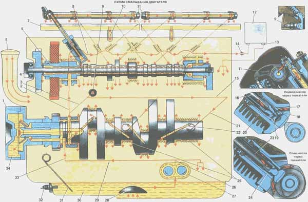

Я к чему, да ни где в моторостроении не используют последовательное включение масляных радиаторов, я про нормальные моторы.
Взять к примеру заз..., от коего любят в качестве донора взять радиатор..., он в схему включен через калиброванное отверстие....,
думаю, те, кто собирается делать, намек поймут.
А уж исполнение..., это не моё. Я на мысль навел.
Да..., вот схемка. цифры 12,13,14
